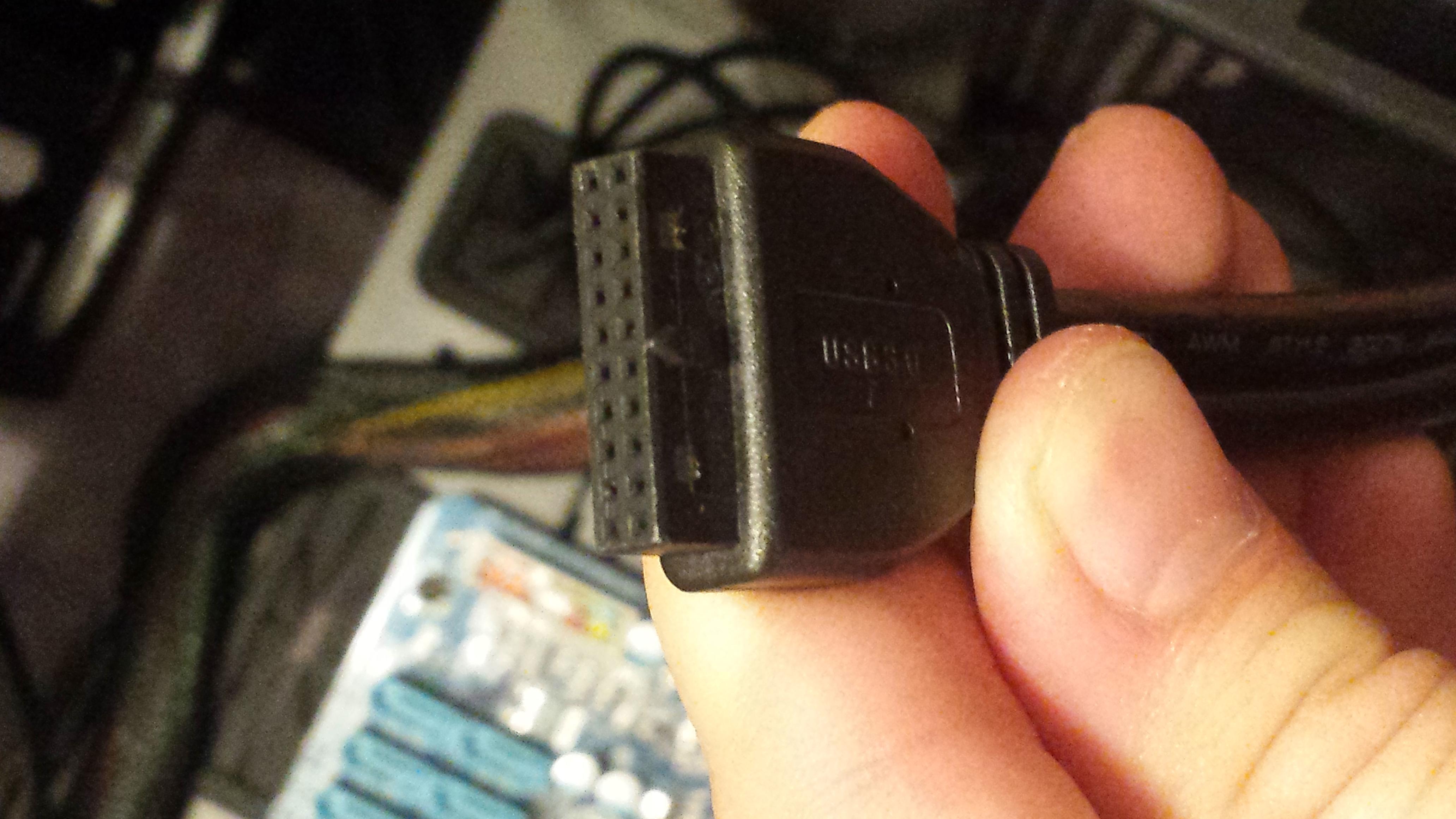

Folgendes: Mein Front USB3 am Gehäuse ist ein 20 pin Stecker, der USB3 Anschluss meines Mainboards hat aber nur 10 Pins. Ist das einfach der falsche Anschluss oder kann ich das auf dem Mainboard gar nicht anschließen? :/
Und wenn nicht, gibt es irgendwelche Tricksereien?

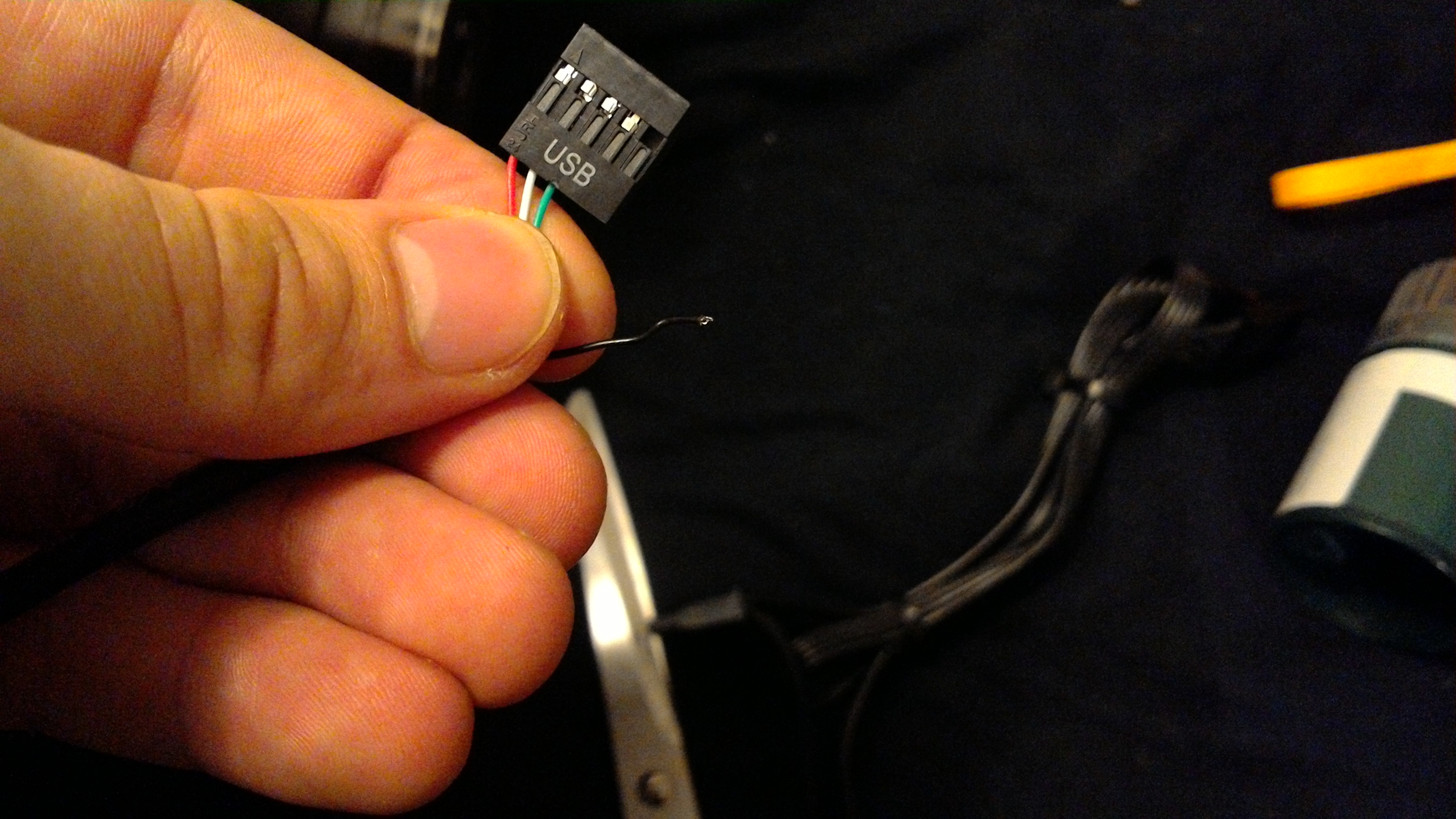

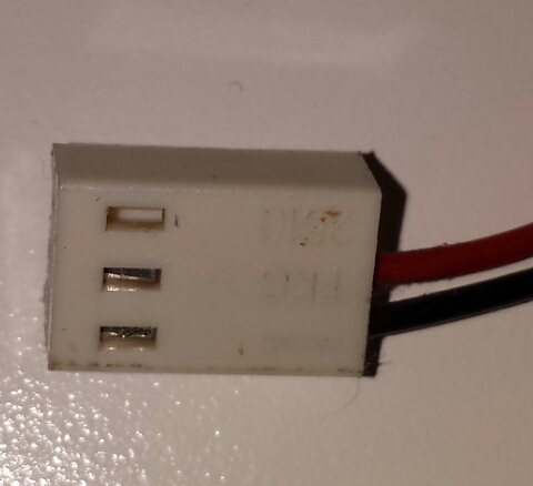

Problem 2:

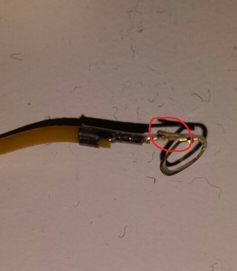

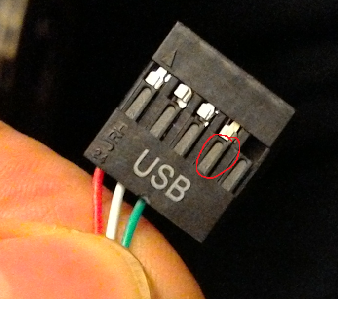

An dem USB 2 Stecker fehlt ist das Schwarze Kabel aus dem Stecker raus und hat nur eine minimale Drahtstpitze vorne.
Wie kriege ich das da wieder rein? Das sieht nicht gut aus wie ich finde..

Zu Problem 2 -> Da fehlt was, der Nupsi ist abgerissen -> von anderem Stecker, falls vorhanden, umlöten und wieder reinstecken
Ahh, jetzt seh ichs, der Nupsi steckt ja noch...also rausholen, anlöten und wieder rein damit

So: Dein Board besitzt keinen internen USB3.0-Anschluss nur einen externen. Du kannst den Frontpanelanschluss des DS3 nicht verwenden.
Kann ich denn den Anschluss wenigstens mit Adapter als USB2 laufen lassen? Bisher funktioniert ja kein einziger der Front USB-Ports -> siehe Problem 2
Wie meinst du genau mit umlöten? Das Teil lässt sich leider nicht aufschrauben und ist damit sehr scheiße zugänglich. Und ein neues Kabel ist auch schwer, weil der quatsch am Front Panel verklebt ist.
Wie kriege ich den Nupsi denn da raus?
Na, das Metalteil, das noch im Stecker sitzt rausholen. Ist eigentlich nur durch eine Lasche gesichert. Vorsichtig mit einem spitzen Gegenstand / Schraubendreher hochdrücken, rausschieben, Kabel dranlöten und wieder rein damit.

Das mit dem Löten werde ich mal probiere. Ich hoffe ich bekomme das Ding da raus

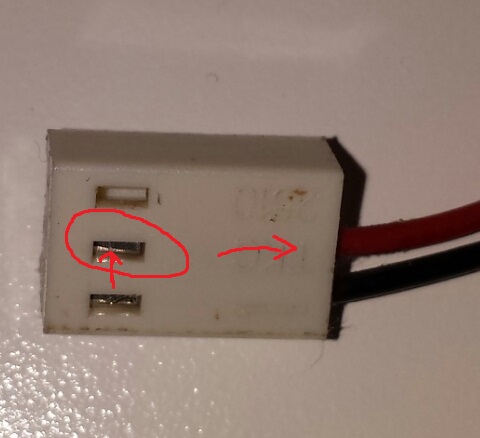

Ist jetzt zwar ein anderer Stecker, aber das Prinzip dürfte ähnlich sein
In den Schlitz mit einem Schraubendreher piksen
dabei den kleinen Widerhaken runterdrücken und mit dem Schraubendreher in Richtung Ausgang schieben.
Wird ein bischen fummelig, da du nicht am Kabel ziehen kannst, aber mit etwas Geduld geht das schon...
Kann auch sein, dass du den hier hochdrücken musst zum Entriegeln, so ganz genau kann ich es nicht erkennen.
Ja, gibt Adapter dafür, du hast dann logischerweise nur USB2 aber reicht für das meiste, ansonsten gibt es auch Adapter auf den normalen USB3 TypA Stecker, dann kannst die Anschlüsse hinten am Rechner verwenden

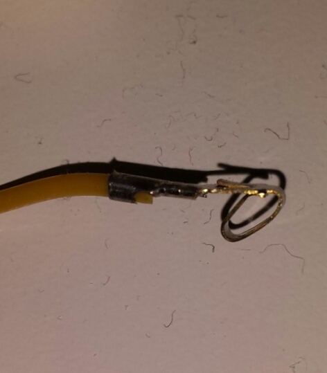

ok, ich habe den USB2 Anschluss jetzt gelötet und danach wieder schön plan gefeilt (weil meine Lötqualitäten doch zu wünschen übrig lassen :D)
ich werde berichten ob es wirklich klappt jetzt
ich werde berichten ob es klappt.
Mit den USB3 Anschlüssen wird es vermutlich ein Adapter auf USB2, wenn ich schnell sein will, muss ich dann halt hinten den Stick einstecken.
Ok, der PC steht und Läuft (bis auf die USB3 Buchsen, da muss ich wie gesagt noch einen Adapter besorgen).
Auch der gelötete USB2 Port funktioniert einwandfrei, vielen Dank für eure Hilfe!
