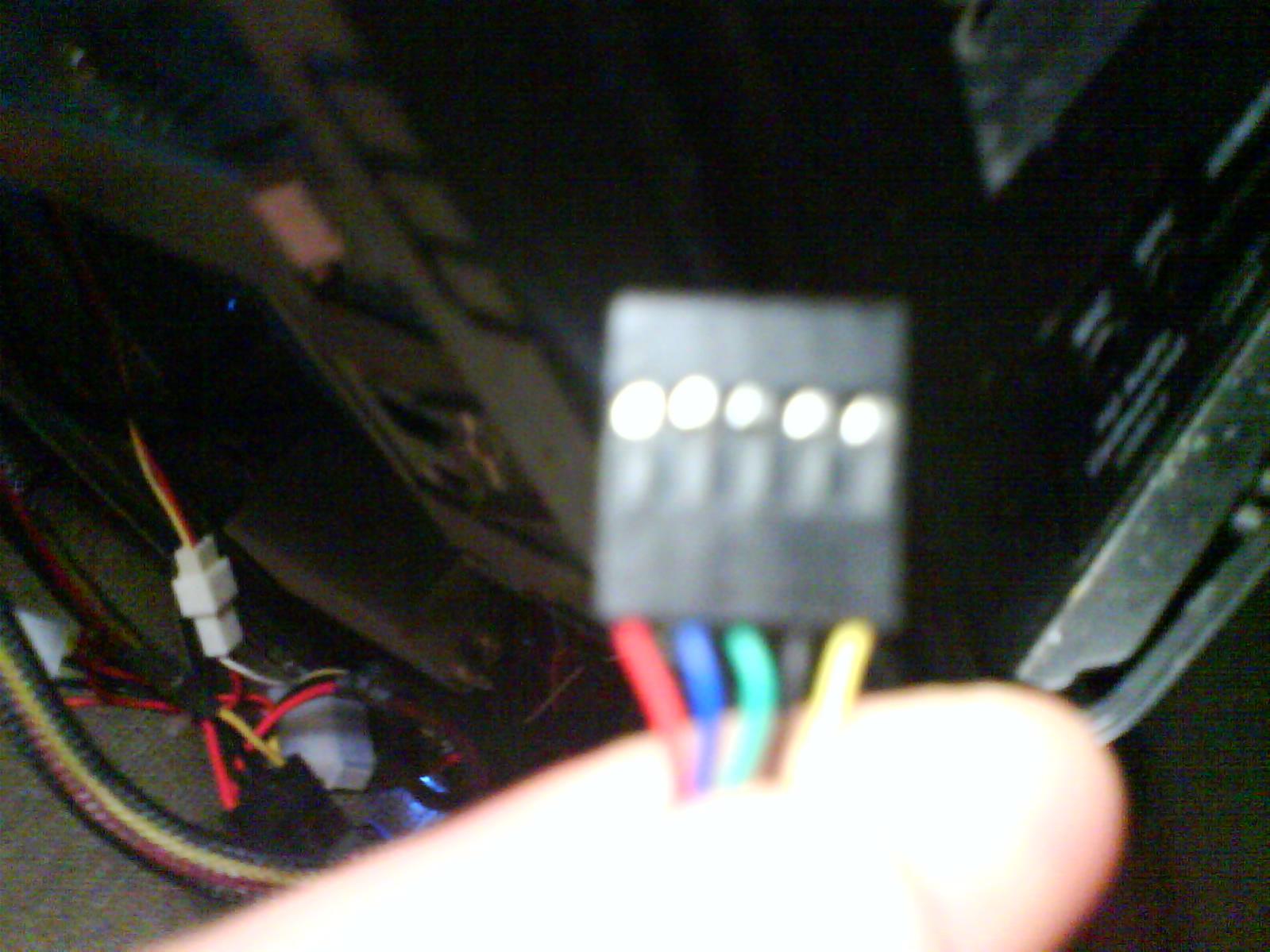

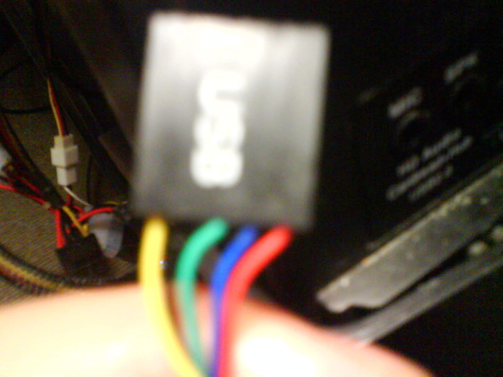

danke für deine mühe, aber das problem ist, dass es vom 5-pin-einzelstecker nur einen gibt, und der dazu auch noch mit 5 kabeln belegt ist.
sieht wohl so aus dass sich firewire dann nicht via frontpanel am ip35 verwenden lässt und auch nur maximal zwei der usb buchsen funktionieren könnten, falls sich das mit der Pinbelegung unter http://www.supercase.de/cardreader/TR2008.html erfragen lässt.
Hier bilder des 5 pin einzelsteckers Kabel-rot-blau-grün-schwarz-gelb-vlnr.jpgUSB-Stecker.JPG

Naja wenn der Stecker falsch gepolt ist kann nix passieren (Kurzschluss).
Nur der Anschluss wird halt nicht gehen.
Normalerweise sind die Anschlüsse Standard und sollen ohne Probleme gehen, versuchen schadet nicht.:)
