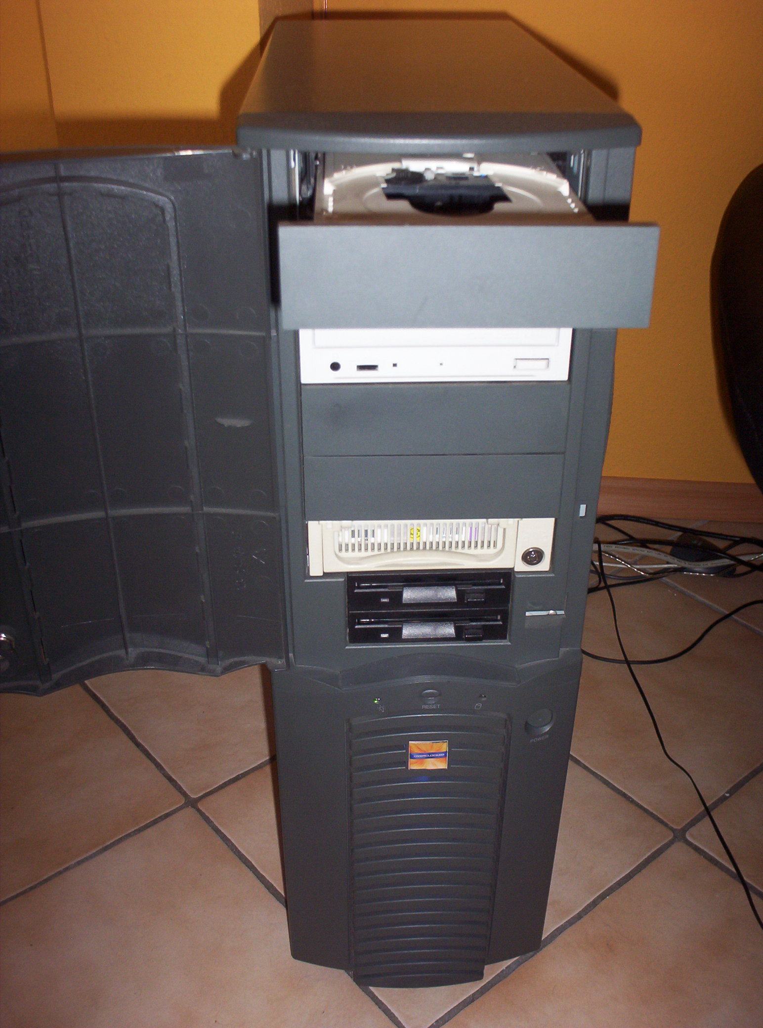

So wird die Tür geführt:
https://www.hardwareluxx.de/community/attachments/bild-004-jpg.542673/
Genau den habe ich . Kein schlüssel, aber an die DVD Laufwerke , einschalter und so komme ich dran, also abgeschlossen ist er nicht. Ich will nicht die Klappe sondern das ganze Frontpanel abnehmen.

Habe das Gehäuse selbst noch Zuhause, die Frontblende muss nicht abgenommen werden, das ist alles von links und/oder rechts erreichbar wenn die Seitenteile entfernt wurden.
Man kann auch beide Käfige für 3,5" Laufwerke rausnehmen, sieht man im Bild auf der rechten Seite.
https://proline.pl/imgart/xchieftec_dragon_1_obudowa.jpg.pagespeed.ic.4Uw0yq8fCY.webp
Laufwerk(e) ein-/ausbauen und dann den Käfig wieder einsetzen und verriegeln.

Also, ich will die eine 3,5 Blende rausnehmen also muss ich den 3,5 Käfig entfernen und dann komme ich daran ?
Das Panel ist mit 3 Laschen auf der jeweiligen Innenseite gehalten, diese kann man eindrücken
und das Panel komplett nach vorne wegnehmen, passende Bilder gibt es sogar auf CB:
https://www.computerbase.de/2002-12/test-chieftec-dx-01bld-cs-601-blau-gedaemmt/
Das 3,5"-Laufwerk kann man dann im Käfig verschrauben.
