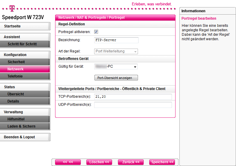

Ich denke ich habe die Ports zu meinem Rechner geforwarded. Im Anhang habe ich ein Screenshot hochgeladen, der meiner Meinung nach zeigt, dass es sich um eine Port-Weiterleitung handelt. Muss ich im Router noch etwas anderes einstellen außer der Portweiterleitung?

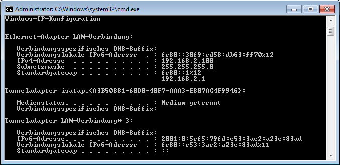

- Drücke "Windowstaste + R"
- gib dort "cmd" ein und drücke "Enter"
- gib "ipconfig" ein
- poste mal die Ausgabe davon
Dort findet sich deine lokale IP-Adresse in deinem lokalen Netz. Diese brauchst du, um deinen PC von einem anderen Rechner im gleichen Netz anzupingen.

Die Port-Weiterleitung schaut eigentlich ok aus, auch wenn ich mit dem Telekom-Zeug auf Kriegsfuß stehe und mit dieser "Namens"-Weiterleitung nicht viel anfangen kann. Ports werden auf IPs gemappt.

Ich habe gerade nochmal geschaut und bekomme von meinem Rechner und von dem anderen Rechner die selbe IP-Adresse. Du hattest also Recht, dass es sich um die des Routers handelt.
Im Anhang habe ich die "ipconfig" aus der Eingabeaufforderung hochgeladen.
Die IPv4-Adresse habe ich in meinem Router einem Namen zugewiesen, dem wiederum die Ports zugewiesen werden. So ist das bei den Speedports irgendwie immer.
Jetzt habe ich eben mal meinen Rechner (192.168.2.100) von dem anderen Rechner angepingt. Es funktioniert mit 2ms im Mittel und 100%.
