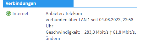

wir haben einen FTTH Anschluss der Telekom. Dahinter hängt ein Modem der Telekom. Dessen LAN Anschluss landet auf einem einem Patchpanel. Von dort ist die FirtzBox 7490 an LAN 1 angeschlossen. In der FritzBox ist soweit alles konfiguriert, dass er die Verbindung über LAN 1 aufbaut und nicht über den WAN Port. Synch ist auch da mit ensprechender Geschwindigkeit:

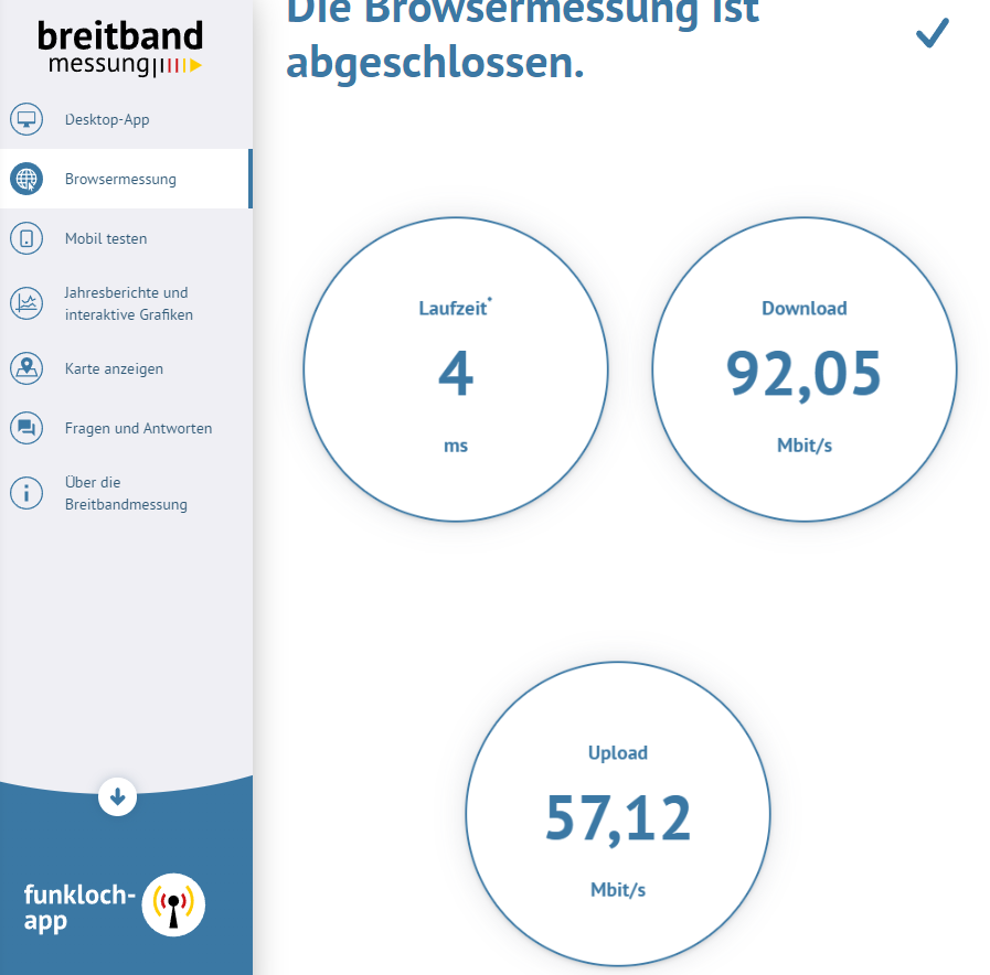

Anfang Juni haben wir jetzt auf MagentaZuhause XL mit 250Mbit/s Download umgestellt. Zuvor hatten wir MagentaZuhause L mit 100Mbit/s Download. Wenn ich jetzt von einem per 1Gib LAN angeschlossenen Rechner eine Messung machen in einen der Portalen (breitbandmessung.de, AVM Speedtest) bleibt der Download bei ca. 100Mbit/s. Der Rechner hängt an einem Ubiquiti Switch, welches per LAN an dem LAN Port zwei der FritBox hängt.

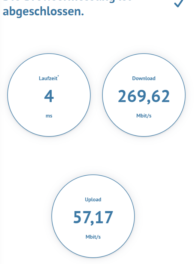

ich habe heute mal die FritzBox direkt an das Modem gehängt per separaten Kabel. Danach ging der Download gleich hoch 250Mbit/s und mehr.
Liegt also an der Verkabelung zwischen Moden und FritzBox.
Danke für die zahlreichen Tipps.
Gruß DL
