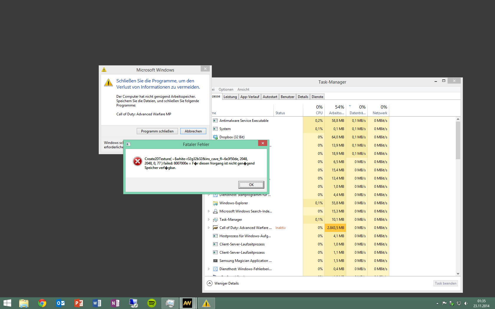

"Für diesen Vorgang ist nicht genug Speicher verfügbar"
Kingfisher OK
Rear Admiral
Dez. 2007
5.164
habe folgendes Problem, nachdem ich die Auslagerungsdatei auf 0 MB gestellt habe, da 8GB Arbeitsspeicher ausreichend sein sollten...
VIele Grüße
EDIT.:
Es geht um Call of Duty Advanced Warfare. Habe die Auslagerungsdatei deaktiviert, da beim Spielen die ganze Zeit auf die Festplatte geschrieben wurde und irgendwie nicht in den Arbeitsspeicher...

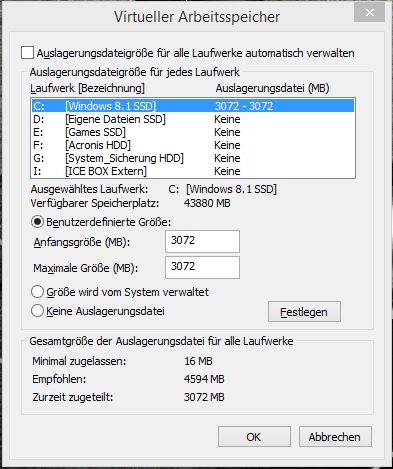

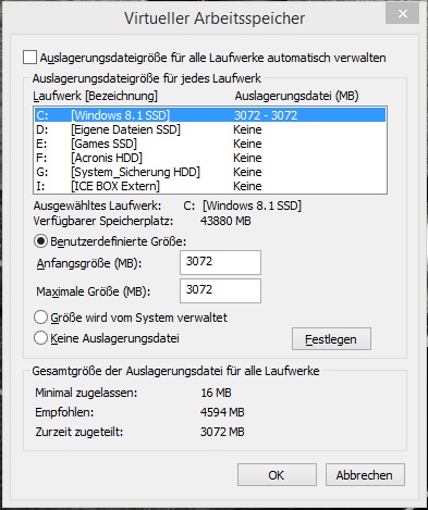

Und stell sie auf automatisch, dann wird sie nur gebraucht, wenn sie auch benötigt wird. Fixe Angaben bringen irgendwann evtl. wieder genau solche Probleme mit sich.
Kingfisher OK schrieb:

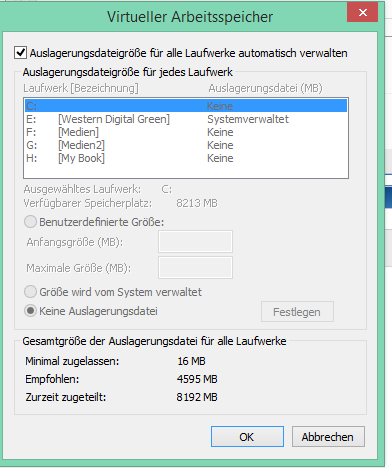

Das ist ja das Problem, Windows stellt sie automatisch auf die Langsame Platte (E:) ein.
Den Haken oben raus, C auswählen, "Größe wird vom System verwaltet" auswählen und festlegen drücken.
