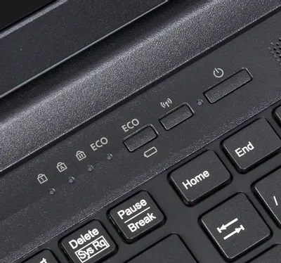

Liebe Freunde,
meine FUJITSU Lifebook E556 besitzt links vom Power-Knopf auch einen WLAN-Knopf und einen ECO-Knopf. Ich vermute, der ECO-Knopf macht das, was man in der GUI des Betriebssystems unter Stromspareinstellungen selbst verschieben kann.
Allerdings ist es so, dass weder der WLAN-Button noch der ECO-Button Reaktionen zeigen, wenn ich sie betätige. Beim WLAN-Button habe ich es getestet, indem ich einfach das Menü aller verfügbaren Netzwerke aufmachte und den Knopf drückte, gedrückt hielt etc. Die Netzwerke blieben alle sichtbar, sprich mein WLAN blieb an.
Beim ECO-Button gibt es sogar ein kleines Kontrolllämpchen wo ECO drüber steht. Sprich, dies müsste angehen, sobald ich den Button erfolgreich aktivieren könnte.
Ich habe nun schon extra Windows 10 auf dieses Notebook installiert, in der Hoffnung, dass somit auch alle Hardware mit Treibern unterstützt werden würde. Zusätzlich habe ich von FUJITSU's offizieller Website das allgemeine Treiberpaket installiert (Utilities und BIOS Aktualisierung). Alles brachte nichts. WLAN und ECO lassen sich weiterhin nicht mit dem Knopf bedienen.
