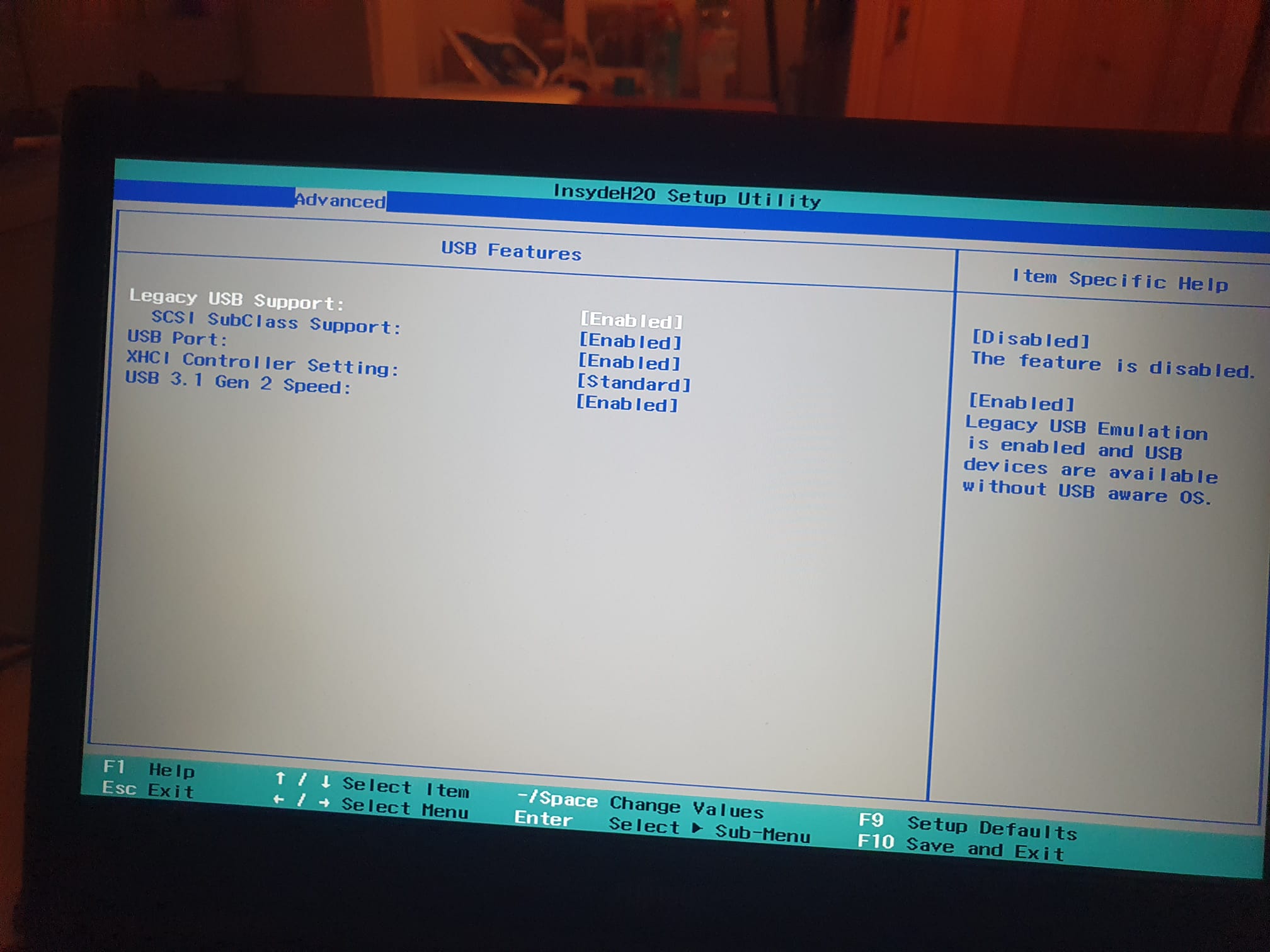

Im Bios kann ich nur relativ wenig einstellen, hänge mal einen Screenshot an.
Hat jemand ne Idee, was man einstellen muss, damit der USB-C Port vom Laptop im ausgeschalteten Zustand keinen Strom an die Geräte sendet?

Sieht mau aus.
Bist du mal die Einstellungen durchgegangen? Vielleicht steht rechts im Hinweistext doch irgendetwas, was damit zu tun haben könnte.

Bei vielen NBs gibt es eine Einstellung "Always on USB" oder "USB Charging" oder ähnlich. Schau mal ob nach es etwas in dieser Art bei deinem Modell gibt.

Ich sehe da auch keine Möglichkeit! Es scheint ja als feature gedacht zu sein, aber so nicht vernünftig zu funktionieren!

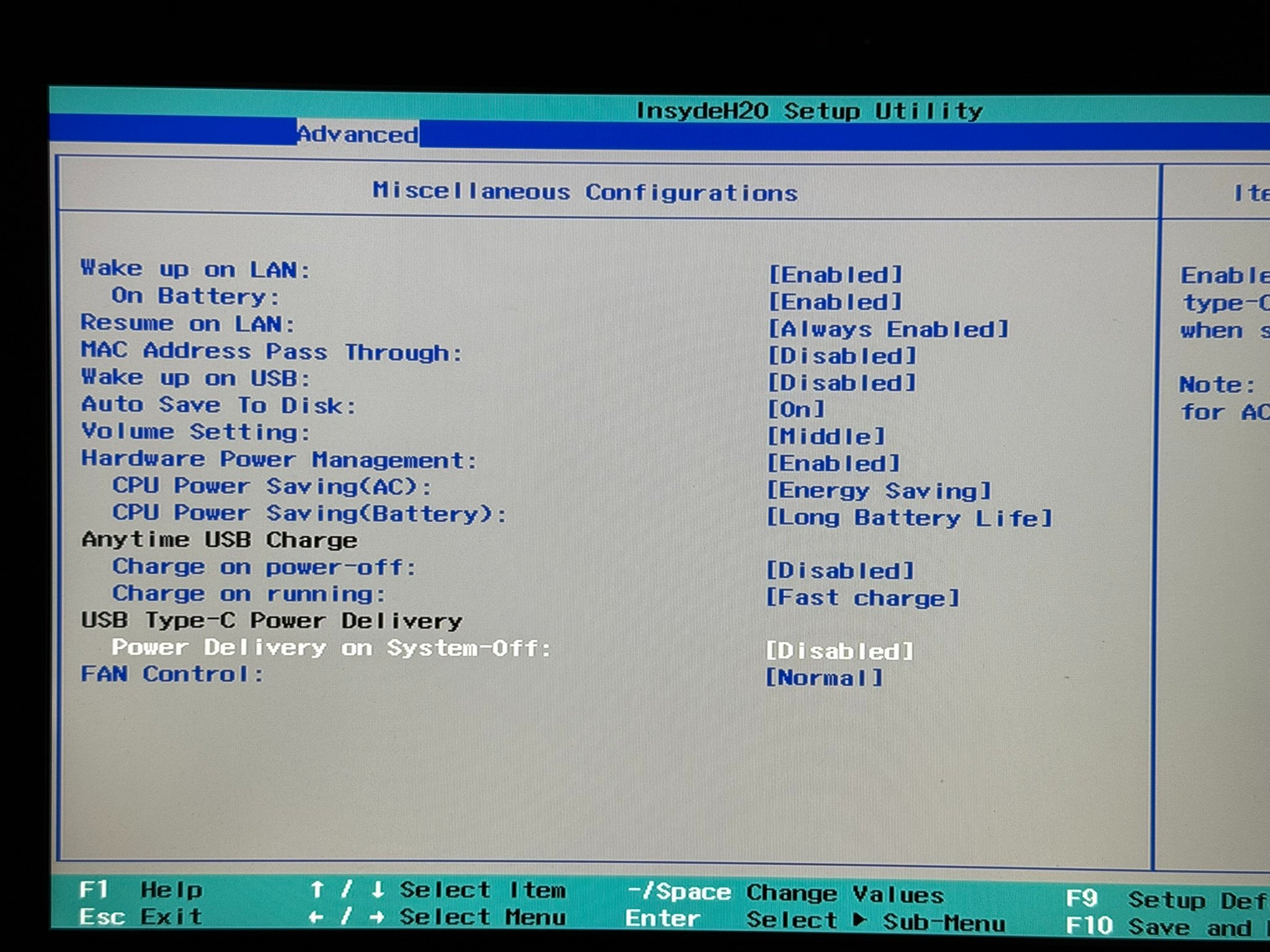

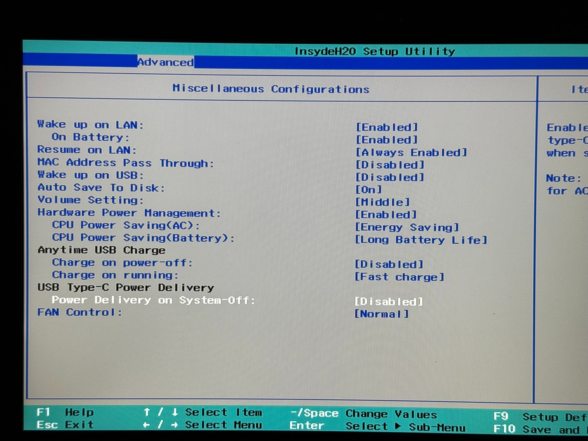

Sooo, Update von meiner Seite:
Ich weiß nicht genau, ob es am BIOS-Update lag, oder ob ich den Menüpunkt vorher nicht gesehen habe, aber unter Miscellaneous Configurations konnte ich die "USB-C Power Delivery on System-off" ausschalten. Das war die Lösung.
Danke an alle für die Hilfe und -> Clooooooooooooose please! :)
