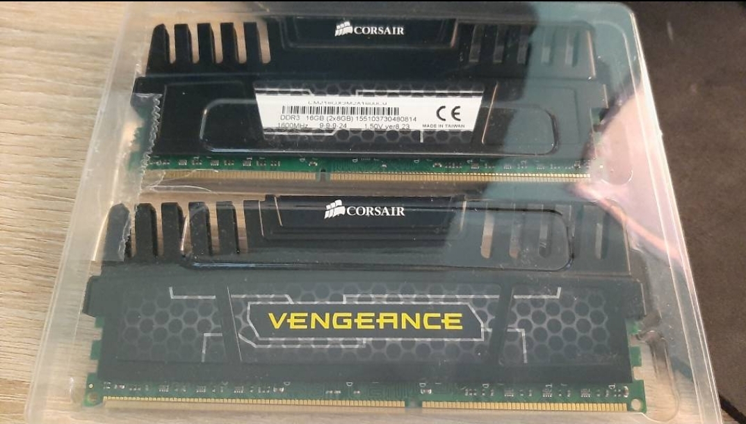

BeQuiet! schrieb:
Nun wollte ich ddr3 Ram mit 1600Mhz installieren
Welchen? Genaue Artikelnummer bitte.
Ein normales, JEDEC kompatibles Modul sollte auf 1600 laufen, die CPU kann es ja und das Board technisch auch. Nur manuell einstellen geht halt nicht.
Wenn die Module auf dem Fujitsu Board runtergetaktet werden dann sind entweder die Module kacke (pnp Profil?) oder du hast den RAM gemischt oder das UEFI/BIOS ist alt, oder oder oder...
Das direkt auf "OEM Schrott" abzuwälzen ist dann doch etwas früh in der Problemanalyse.

h00bi schrieb:
Artikelnummer oben ist unlesbar.
1600 CL9 riecht nach pnp Profil.
Betreibst du den alleine oder zusammen mit dem alten RAM?
Ich habe einen anderen 1600mhz ram riegel mit 2gb mit eingesteckt, aber zuvor hat er auch nur 1333mhz angezeigt
SPD Speed laut Corsair 1333 MHz(CMZ16GX3M2A1600C9), Speed Rating sind dann 1600 MHz, wird wohl das Problem sein. Im Bios gibt's jedenfalls nichts einzustellen bei dem Board.
Hättest besser speziell für das Board angebotene 1600 MHz Module probieren sollen. Die Frage bleibt dann noch, ob es sich spürbar lohnt.
