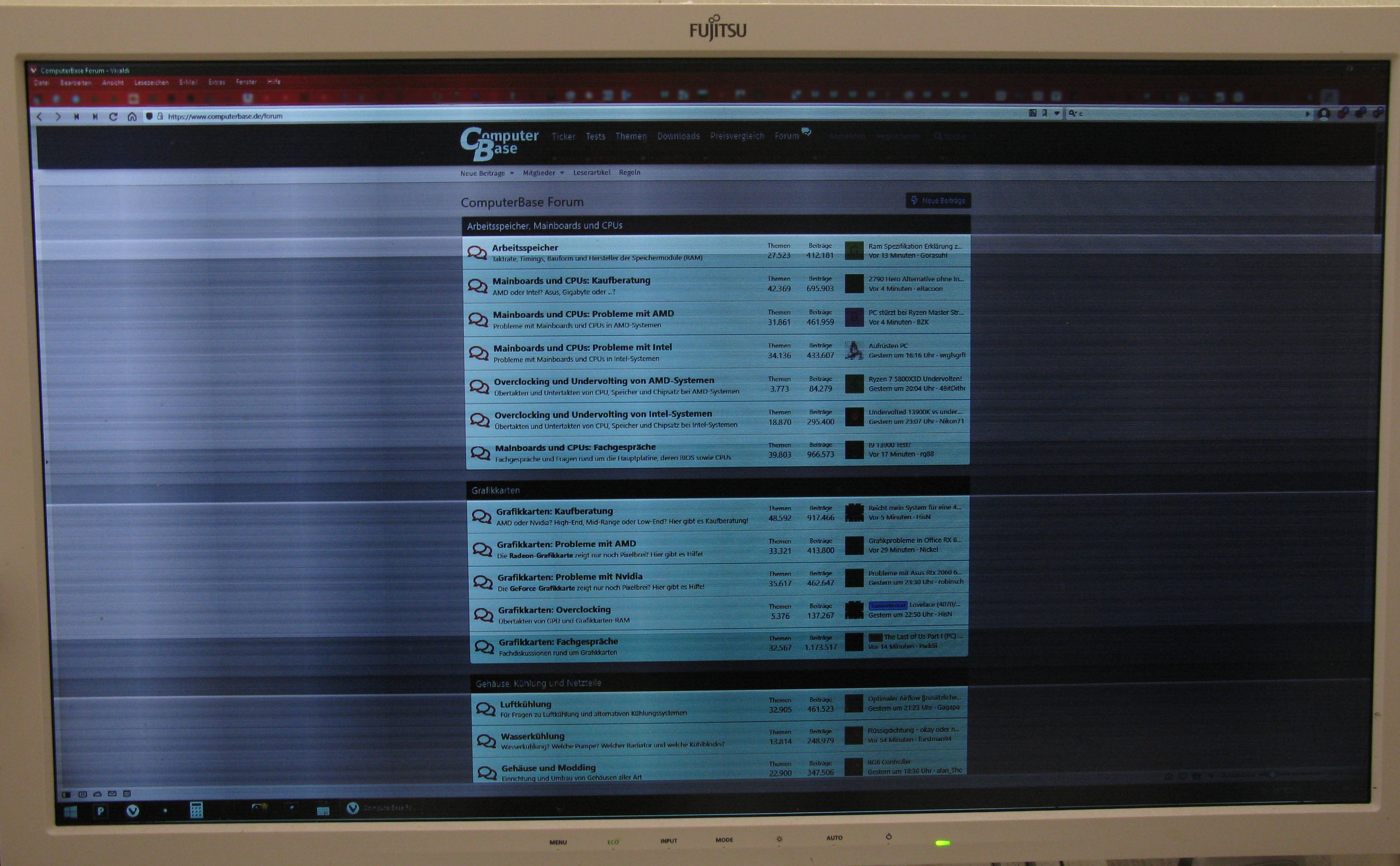

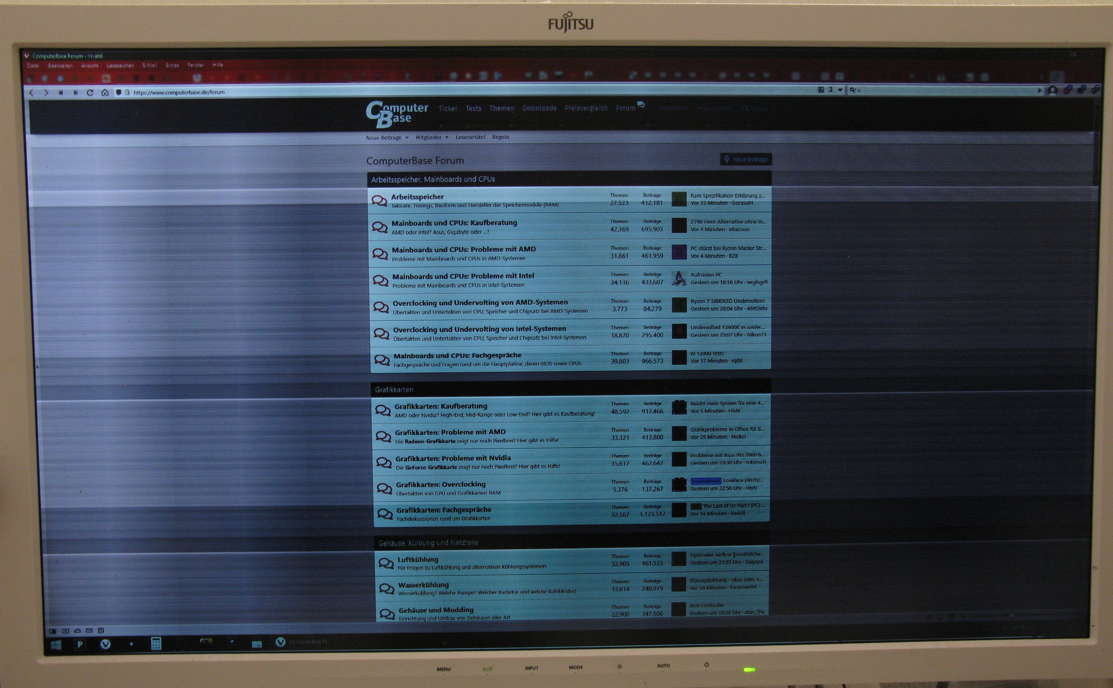

Nach dem Aufwachen aus dem Standby hatte das Monitorbild plötzlich folgende Störungen. Das Bild war streifig mit helleren und dunkleren Bereichen. Die Helligkeit gering, nach rechts abnehmend. Die Auflösung war in den hellsten Bereichen ok, in den dunkleren reduziert, ähnlich einem Interlaced-Bild. Zeitweise flimmerte das Bild stark. wenn ich zum Ende der Forumsseite gescrollt hatte wurde ein größerer Bereich unter hell türkisfarben. Foto vom Monitor:
Ich dachte zunächst an einen Fehler der Grafikkarte (Nvidia GTX 1060 6 GB). Ein Screenshot war aber auf einem anderen Gerät betrachtet ok.
Ich habe statt den DVI-Kabels ein HDMI-Kabel angeschlossen und das Bild war deutlich besser aber flimmerte etwas und zeigte erstaunlicherweise überlagert noch das letzte Bild vom DVI-Ausgang. Das blieb such nach Aus- und Einschalten erhalten.
Glücklicherweise habe ich noch einen kleinen Eizo als Ersatz-Monitor aufgehoben und kann daher berichten, dass damit am DVI-Kabel keine Fehler sichtbar sind. Also definitiv ein Fehler des Monitors.
Kommen solche defekte häufiger vor? Reparaturmöglichkeit?
