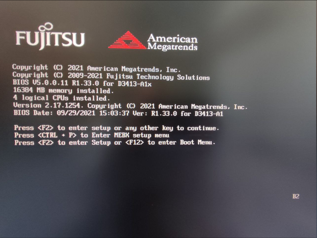

Auf dem oben ganannten PC wollte ich einen Ubuntu Server 24.04 LTS installieren. Boot von USB-Stick (im UEFI Modus) ging auch soweit.
Während der Installation habe ich festgestellt, daß die SSD nicht angeschlossen war (kein Datenträger verfügbar), daraufhin habe ich die Installation abgebrochen und der Rechner abgeschaltet.
Seitdem bleibt der Rechner im UEFI hängen, Zugriff aufs Setup oder Bootmenü ist nicht möglich, der Numlock der Tastatur reagier nicht mehr.
3. Welche Schritte hast du bereits unternommen/versucht, um das Problem zu lösen und was hat es gebracht
  • BIOS Reset durch Herausnehmen der Batterie und Kurzschließen der Kontakte -> kein Erfolg
  • BIOS Reset über Jumper .. keine Ahnung wie das geht da kein Manual für das Board online verfügbar ist
  • Powerschalter für 10 Sekunden gedrückt gehalten -> Statt des Bootlogos wird der Diagnosebildschirm angezeigt -> "Press F2 for Setup or any key to continue" -> keine Reaktion auf jeglichen Tastendruck, Numlock ebenfalls keine Reation

Da unten rechts steht der Bootcode B2. Was sagt der aus? Der scheint da ja hängen zu bleiben. Alle Stecker wieder eingesteckt?

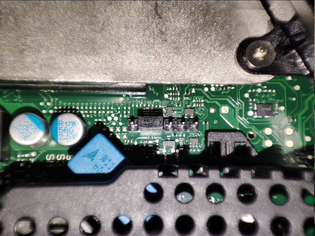

  • Der Jumperblock unterscheidet sich erheblich von dem anderer Desktop-Mainboards, 1 Reihe mit 6 Pins, alle unbeschriftet, im normalen Betrieb ist 2-3 gesteckt, 3-4 scheint wohl für Passwort-Recovery zu sein, laut Internet
Dann läge die Vermutung nahe, das das analog zu dem 3433 auf 1-2 umgesteckt wird.
Wenn man jetzt noch dieses merkwürdige Adminstrator-Package mit dem Bios-Update findet und das
auf einen bootfähigen DOS-USB-Stick (!!!) kopiert hilft halt nur ausprobieren.
Fujitsu hat soviel Dokumente im Netz aber um das Service-Manual von dem Board machen die ein Staatsgeheimnis.
Reaktionen: EDV-Leiter
Hat funktioniert. Hier meine Vorgehensweise:
  • Auf der Fujitsu-Seite gibt es gut versteckt ein Tool um einen (korrekt) bootfähigen Stick zu erstellen, Link ist in der Beschreibung beim Download des Admin-Packs
  • Damit habe ich einen 2 GB USB-Stick formatiert.
  • Den Inhalt des Admin-Packs muss ins Rootverzeichnis des Sticks kopiert werden (die .rom-datei scheint für die Recovery wohl entscheidend zu sein)
  • Strom trennen, den Jumper auf 1-2 umsetzen, Strom wieder ran und Powertaste drücken
  • kurz warten (ging erstaunlich schnell) bis Meldung erscheint
  • Ausschalten, strom weg und Jumper wieder auf 2-3 umsetzen
  • funktioniert wieder

Edit: Ich habe noch etwas testen können; der Effekt daß sich das BIOS aufhängt scheint nur beim Q956 (SkyLake) aufzutreten, weder der Q920 (Haswell) noch Q957 (KabyLake) haben mit Ubuntu-basierenden Distros Probleme.

Was mich ein wenig wundert ist, dass oben im dem Bild (1. Beitrag) mit V1.33 scheinbar schon die letzte BIOS Version installiert war? Damit funktioniert bei mir auch die letzte Ubuntu Version (siehe oben). Auch ein Q956 mit BIOS V1.29 macht keine zicken. Probleme machen die alten BIOS Versionen wie V1.15.
