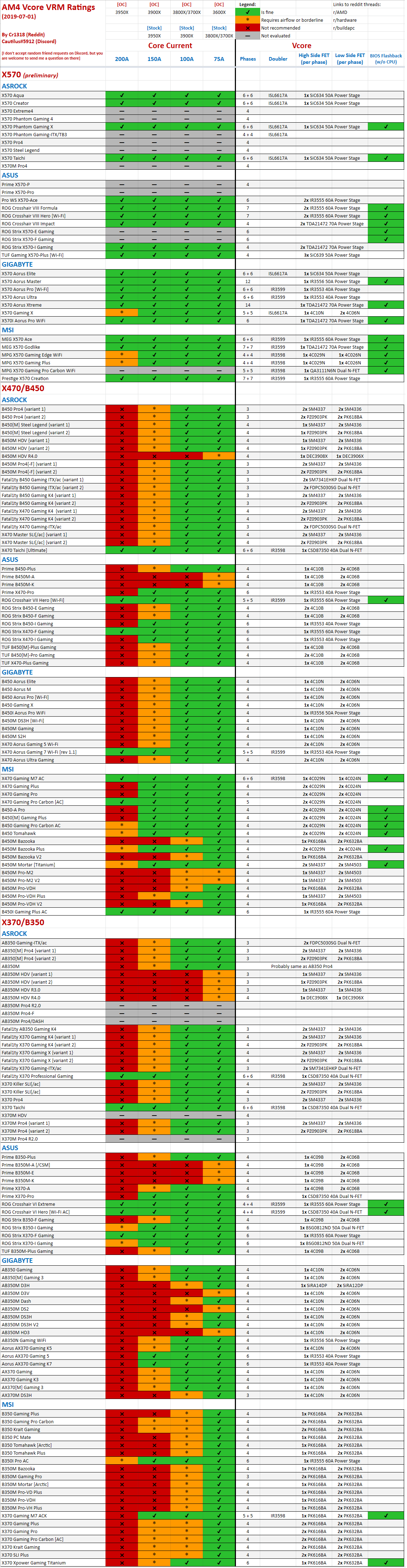

  • laut der VRM liste unten hat das X470 anscheinend bessere stromversorgung mit 5 phasen als das X570 mit 4+4, da es ohne extra belüftung für die VRM auskommt bei 200A (?!)

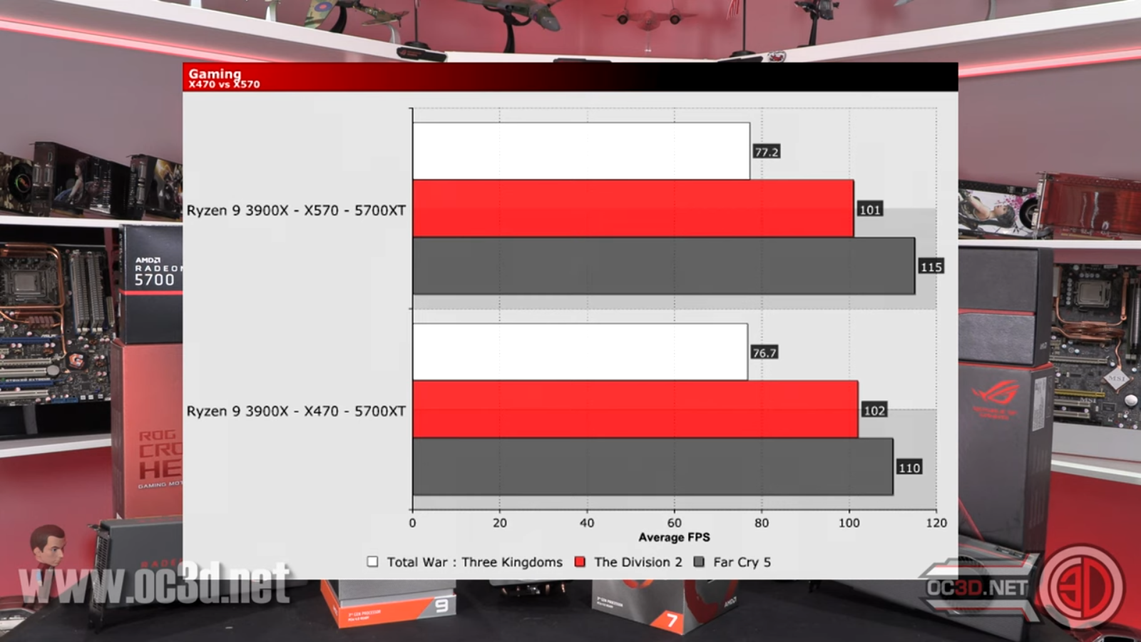

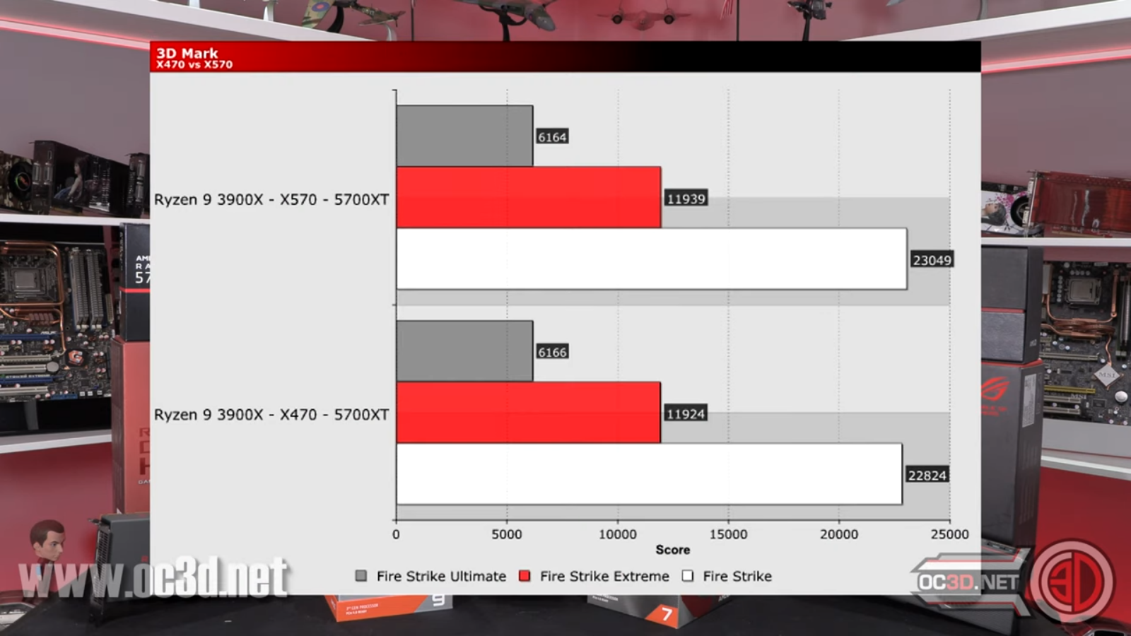

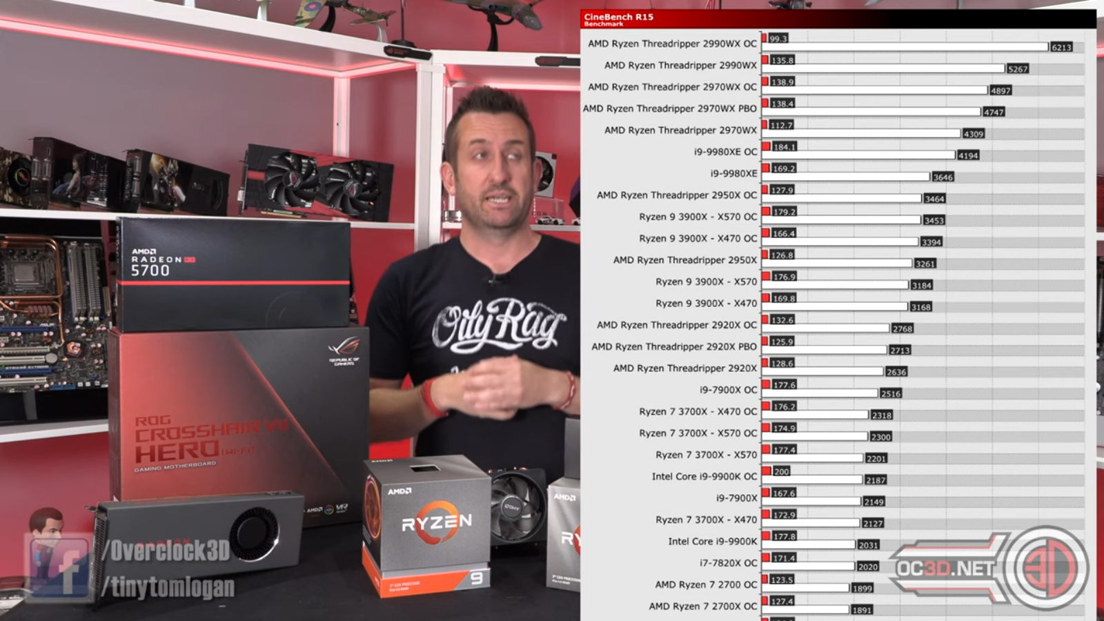

  • laut den benchmarks unten von OC3D TV macht es anscheinend absolut keinen nennenswerten unterschied die leistung betreffend zwischen den chipsätzen

laut geizhals haben die von mir herausgesuchten MSI boards beide 6+2 phasen. der einzige "große" unterschied ist der PWM controller so wie es aussieht. woher die daten aus der liste kommen weiß ich leider nicht...
