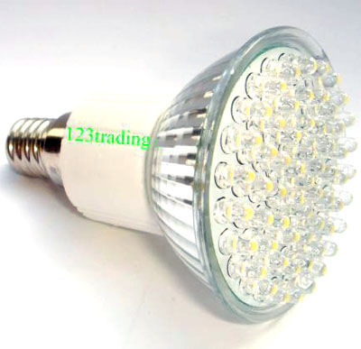

es handelt sich um LED Leuchtmittel mit ganz normaler e14 Fassung.
http://www.123trading.de/images/a_Bilder/E1460LED.jpg
Die LEDs glimmen auch wenn ich sie rausdrehe, aber max 20min, und schwächer als wenn sie in der Fassung sind (evtl weil da nen kondensator verbaut is)
