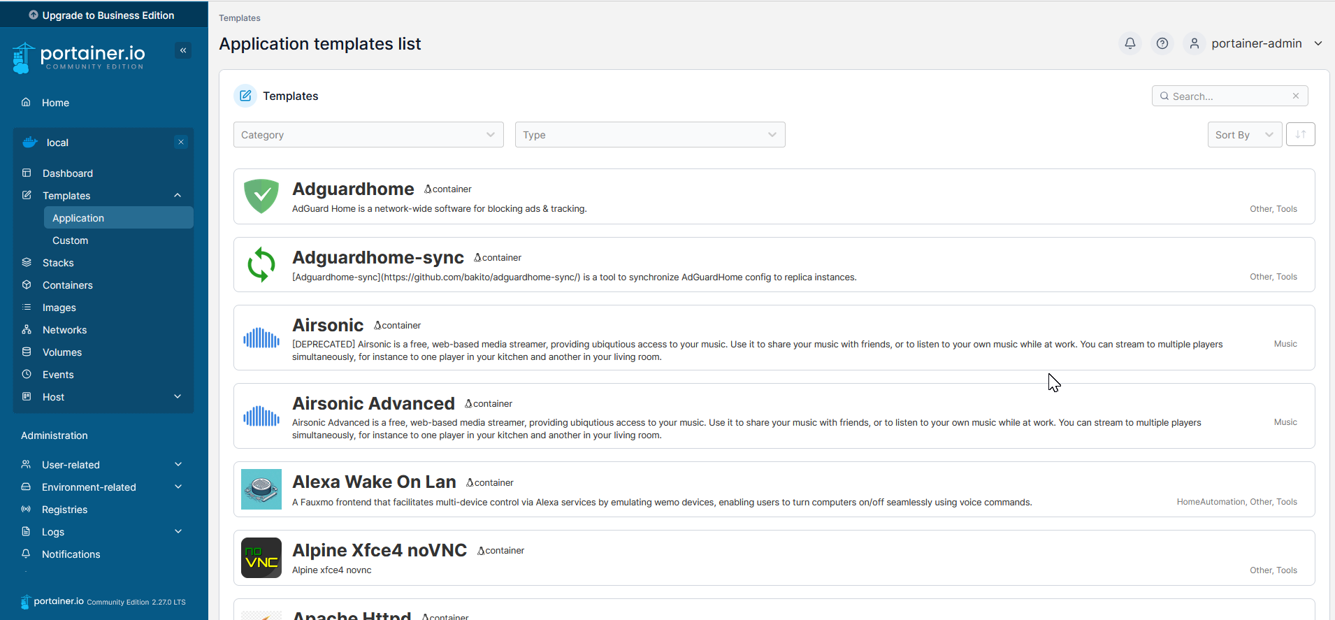

Moin zusammen,
ich betreibe Docker mit portainer auf meinen 4 GByte-Rapsi 4.
Grundsätzlich läuft alles problemfrei bis auf...
Templates nutze ich von:
https://raw.githubusercontent.com/pi-hosted/pi-hosted/master/template/portainer-v2-arm64.json
Vorgeschichte
Ich wollte meinen Pi-Hole-Container auf den Pi-Hole-Unbound-Container wechseln.<
Allerdings: Egal auf welches Template ich klicke, es flackert kurz die Installationsseite auf - und dann lande ich wieder in dieser Liste, von der ich gestartet bin:
Eine Fehlermeldung (Glocke) erscheint nicht!
Die Apps scheinen zumindest von pi-hostet geladen und gelistet zu werden.
Ich habe 2 meiner img-Backups der SD-Karte, die ich alle paar Tage erstellen lasse, getestet: Kein Unterschied.
Was für mich die Wahrscheinlichkeit, dass es an der SD-Karte liegt, zwar nicht eliminiert - aber zumindest unwahrscheinlich erscheinen lässt.
Und meine Frage: "Ja wattnu?" 🤷‍♂️😉
Hat eine(r) von Euch eine Idee dazu?

Log? Lass mich sehen.. und da hätten wir bereits einen weiteren Fehler, wenn ich auf die portainer-kommandozeile gehen will:
OCI runtime exec failed: exec failed: unable to start container process: exec: "bash": executable file not found in $PATH: unknown
hat der portainer container bash installiert?
Kann ich schlecht beurteilen, da ich über die Portainer-Oberfläche die Portainer-Shell nicht starten kann.
Habe aber jetzt mal die letzten 100 Zeilen vom Docker-Log erstellt und angehängt.
...Portainer neu zu installieren hat leider nichts gebracht.
Die eigentliche Docker-Installation blieb dabei unberührt.
Vielen Dank an @DeusoftheWired und @madmax2010.
Es lag aber an einem etwas ganz Banalem: Anscheinend gab es ab Portainer 2.22 eine Änderung, die eine Anpassung der Container-Links erforderlich machte - bzw. der Container-Listen.
Die neuen Links waren aber zuletzt noch nicht auf der Startseite vermerkt.
Jetzt funktioniert es wieder. 🤩
