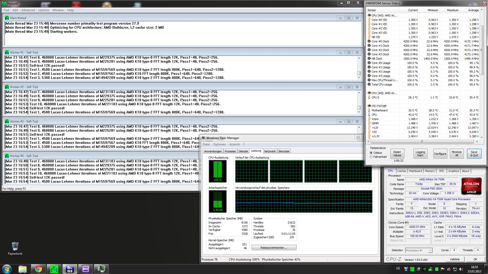

Kerntemperatur würde ich persönlich einfach vergessen, mein Athlon II X4 750K hat im Ilde z.B. eine Temp von 0°C laut Core Temp (lustigerweise schreibt selbst Core Temp bei 0°C ein Fragezeichen hinter die Temperatur, welches bei 1°C verschwindet xD). Lieber den Mainboard CPU-Sensor im Auge behalten, da achte ich immer so auf ~50°C. Sollte die Temp wirklich zu hoch sein, schaltet sich der PC eh von selber ab. Siehe Bild ;)
@Kausu Kein Ding, wollte nur sagen wie ich das verstanden habe ;)
