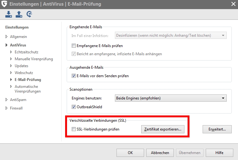

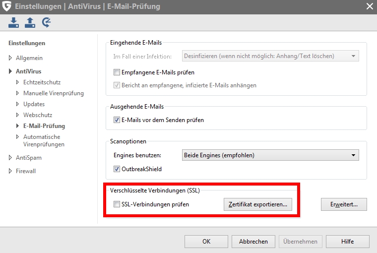

SSL/TLS Scan kann aber nicht jedes Programm per Default, bei AVG müsste man es erst kompliziert für jedes Postfach einrichten.
Bei G Data kann man ein Zertifikat exportieren, welches man in den Einstellungen findet. Allerdings finde ich dieses Zertifikat bereits in Windows in unter Verwaltung der Benutzerzertifikate. Dort gibt es den Punkt Vertrauenswürdige Stammzertifikate mit dem Eintrag "G Data Mail Scanner Root".
Das scheint es zu sein.

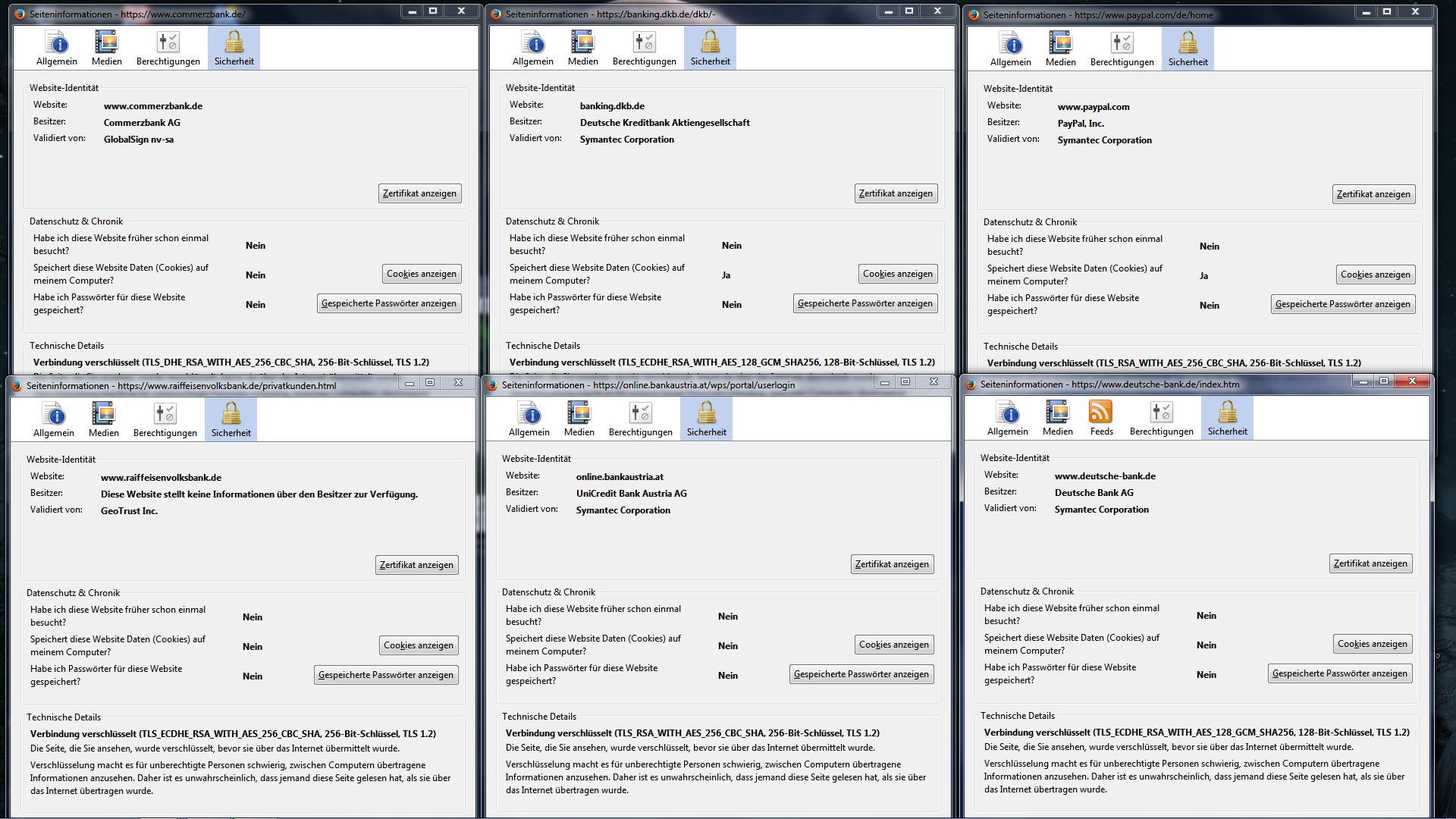

Das verlinkte Video von MyLife #2 ist ja mal richtig gut! Es zeigt das AV Programme von div. Herstellern die Verschlüsselung umgehen und so einen Angiff erst ermöglichen.
Nicht nur Firewalls div. Hersteller sondern auch Av schaffen erst noch zusätzliche Sicherheitslücken. Gleich mal mit Defender/ MSE unter Win7 getestet und keine Validierung wurde ersetzt! Interessant ist auch zu sehen das nicht immer das ECDHE ( was laut Video besser ist als RSA) genommen wurde sondern auch das RSA mit AES 256bit Verschlüsselung ( Bank austria).
Ob das nun besser oder gleich gut ist kann ich nicht beurteilen.Verschlüsselung.pngVerschlüsselung2.png

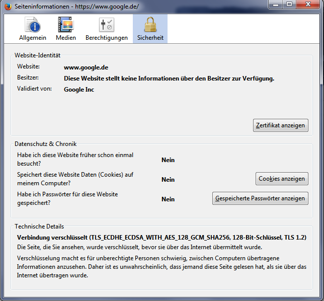

"Also gibt das AV das Zertifikat 1:1 weiter?"
Dann ist es doch in Ordnung. Du sprichst von 6 Screens. Ich habe noch Google hinzugefügt. Schau mal nach ob es bei dir auch so aussieht.
Also ich kann da keinen Unterschied feststellen. Bei sieht alles so aus, wie oben auf den Bildschirmfotos.

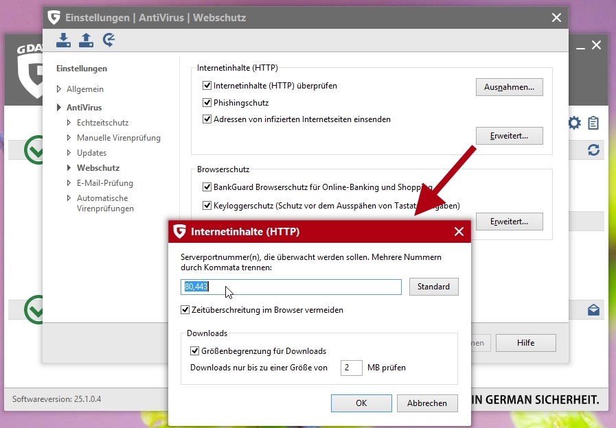

Hier mal ein Foto aus dem Einstellungen von G Data Antivirus:
Interessant ist, dass bei mir die Ports 80 und 443 eingetragen waren, als ich das Ding vor ein paar Tagen installiert habe. Klicke ich auf "Standard", wird nur noch 80 eingetragen. Seltsam.
80 sind die unverschlüsselten Verbindungen und
443 sind die verschlüsselten Verbindungen, oder?
Ich glaube, dass GData cert gilt nur für die Mail-Prüfung, verschlüsselten http-Inhalt kann GData dann nicht scannen.
Insbesondere, da ich die Einstellungen, die ich an den CipherSuits im Firefox auch von außen erfassen kann wird da nicht da zwischen sein ;)
Und ja, normalerweise ist Port 80 für http und 443 für https, es gibt jedoch auch nicht Standard Möglichkeiten, dafür wohl die Möglichkeit beim GData das zu verändern.
