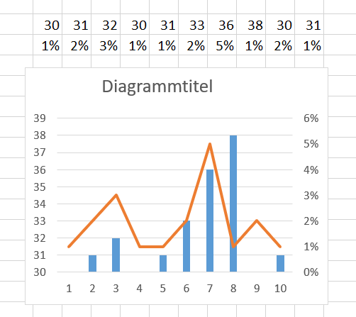

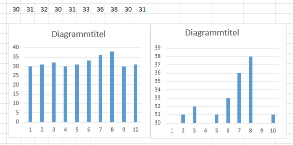

kA was Du willst. Du weißt schon, dass man die Achsen "zoomen" und skalieren kann?
Also als Bsp 2x dieselbe Datenbasis, nur startet die Darstellung rechts halt bei 30 und nicht bei 0.
Bei unterschiedlich großen Werten bietet es sich an, eine weitere y-Achse (Sekundärachse) zu nutzen.
Auf welcher Achse die Werte letzendlich dargestellt werden, bestimmst Du indem Du die Datenreihe im Diagramm entsprechend formatierst.
