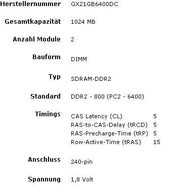

1. Welcher RAM ist es genau (am besten ein Link ;))
2. Welche Timings hast du verwendet?
Kann auch am prozessor oder Board liegen, aber wir versuchen erstmal den RAM auszuschließen ;)
Beantworte dazu erstmal die Fragen :)
Wenn es diese sind muss ich konstatieren das selbige ziemlich mimosig sind was übertakten angeht. Sind wohl nicht umsonst so günstig.
BF

Also es sind die RAMs die Bratfett gemeint hat.
Ich betreiber sie im Moment mit 2,0 Volt und Timings von 5-5-5-15.
