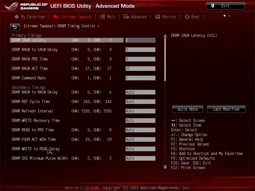

Ich betreibe meine mit 1,5V auf 1866MHZ mit 1T Command Rate.
Ich habe lieber etwas "schärfere" Timings und 1T mit weniger Takt als sie auf 2400MHZ mit 1,65V laufen zu lassen.
System ist perfekt stabil und der Speicher ist ordentlich flott

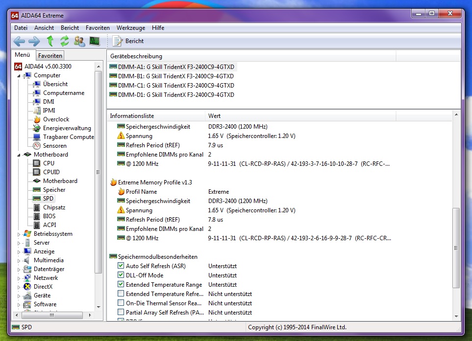

In 2 PCs bei Bekannten läuft dieser RAM mit dem XMP und manuell angepasster VDIMM mit 1,575V bzw. 1,6V.
Ich benutze die im XMP hinterlegten Timings und lasse die TridentX problemlos bei 1,55V laufen.
Ich hab das XMP einfach aktiviert, mein Board gibt aber etwas weniger Spannung als die eingestellte Spannung drauf sind so ca. 1,625 Volt, statt 1,65 Volt. XMP kann man ohne Bedenken einstellen, da die Spannungscontroller Spannung bei gerade mal 1,2 Volt liegt.

Mein Ram läuft mit 2133 9-11-11-31 1T bei 1,529V
Mehr als 2133 schaft mein MB nicht.
