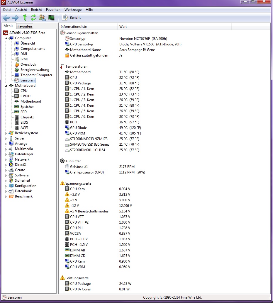

ich bin etwas in Sorge, das trotz XMP-Profile und durch dessen Festsetzung der Voltage auf 1,65 V
das Board eine erhöhte DRAM Voltage von 1,665 - 1,671 V anzeigt.
Mainboard: Asus ROG Maximus VII Hero (BIOS 2201) 2014/12/04
RAM: 16GB G.Skill TridentX DDR3-2400 DIMM CL10 (2 x 8 GB)
Wie kann es sein das die Voltage dennoch höher ist ? Sollte mich das beunruhigen, was es gerade tut :-)
oder ist das nicht weiter schlimm ?

Vielleicht lässt sich mit dem Board (UEFI/ BIOS) kein 1,65V einstellen und der nächst höhere und damit sichere Wert liegt bei 1,665-1,671V.
Und das sind 0,015-0,021V mehr als der Vorgabewert. Das ist nichts beunruhigendes.

Dann scheint das Board wohl ein wenig zu übervolten. Evtl. dann mal noch ein wenig weiter mit der VDIMM runter gehen, mal als Beispiel 1,625V und dann gucken was mit der ausgelesenen VDIMM passiert.
Und wenn du die Timings verschärfen willst, niedrigere Werte sind schärfer (schneller) höhere Werte sind entspannter (langsamer).
Du hast recht, das Board übervoltet. Hab einen geringen Wert eingestellt. 1,630.
Und nun zeigt er eine DRAM Voltage von 1,646 - 1,652 V an.
