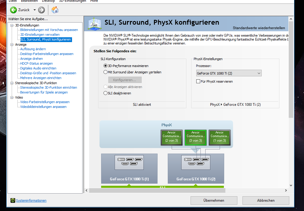

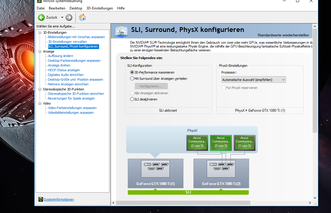

Hast du den Punkt gar nicht in der nVidia Systemsteuerung oder wie? Mach mal nen Screenshot...

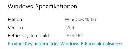

Windows 10 Build auch aktuell?
HDMI hilft auf keinen Fall, da G-Sync nur über DP funktioniert. HDMI war in den ersten Monitoren mit G-Sync nicht mal vorhanden, da es nicht über das G-Sync Modul läuft. Soweit ich weiß wird HDMI jetzt über extra Module mit eingespielt.
Und du verwendest auch den Aktuellen Build?
Ja, zumindest zeigt mir Windows 10 keine Updates mehr an:
