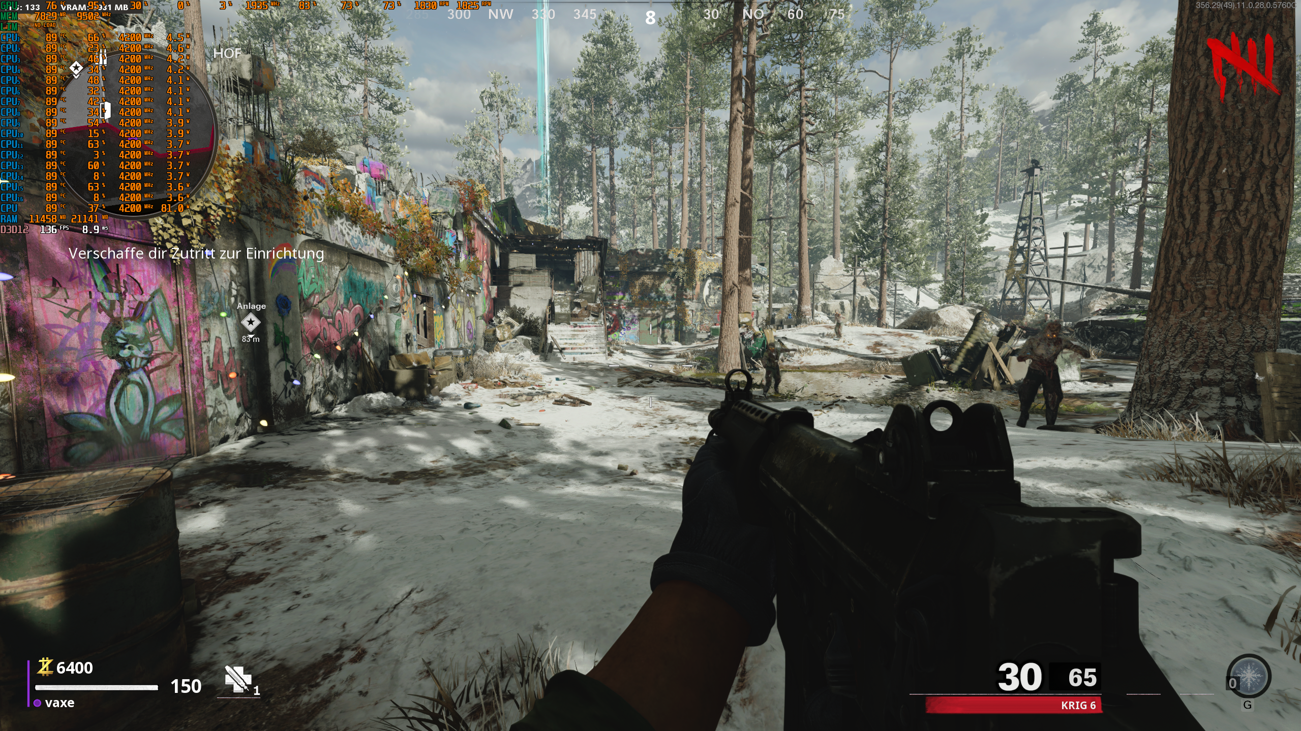

Warte mal. Mir ist gerade aufgefallen, dass es in Minecraft wieder läuft. Spiele das spiel eigentlich nicht, aber dort war es immer extrem schlimm. Kann es vielleicht in Warzone, Col War, ... mit Grafikkartenspeicher zusammenhängen, welcher vollläuft? Habe ja 10 GB. Es gibt in Warzone z. B. eine Datei, in welcher der VRAM auf 0.85 standartmäßig eingestellt ist. Ich könnte das einfach mal runter stellen.
Das ist jetzt mal ein Screenshot während COD Zombies. Dort läuft es auch nicht wirklich gut. Es sieht alles so aus, als wäre eine Bewegungunschwärfe da, obwohl diese natürlich ausgestellt ist. Und allgemein fühlt sich das einfach nicht gut an.
Meine GPU ist übrings imemr nur bis zu 5 % ausgelastet. Ist das normal? Ist mein Ryzen 7 3700x vielleicht zu "schlecht"?
