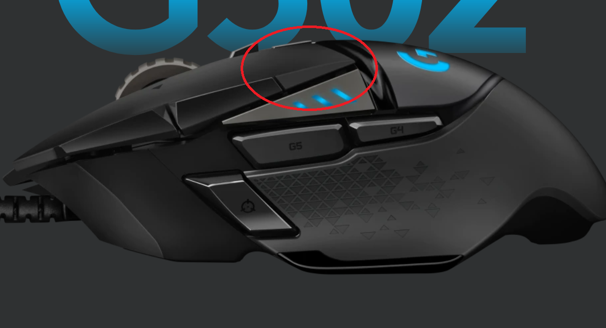

Leider klemmt da nichts. Es fühlt sich eher so an, als hätte sich die Maustaste ein wenig gelöst und dadurch ist dieser Spielraum entstanden.
Wenn ich auf diesen Bereich (hinteres Ende der linken Maustaste) fest drauf drücke, stabilisiert sich die Maustaste für ca. 5 Minuten und das Problem tritt dann wieder auf. Desto weiter ich mit dem Finger nach vorne rutsche, umso weniger bemerkt man besagten "Doppelklick" bis er dann gar nicht mehr bemerkbar ist.

@DerSchwatte Da ich Mäuse generell modifiziere, kenne ich dein Problem sehr gut und würde mich auch bis ins Grab nerven. Direkt out of the box hatte ich dieses Verhalten noch nicht, aber nach dem Wiederzusammenschrauben sehr oft. Das Thema ist und du vermutest es schon richtig, dass die Schrauben nicht 100%ig angezogen sind und dadurch die Maustaste etwas spiel hat. Das kann an zwei Schrauben liegen, wobei ich es erstmal mit der leichter zu erreichenden versuchen würde.
Ziehe den vorderen Mausglide unter betroffener Taste mit Gefühl und evtl. etwas Wärme ab und schraube die darunter befindliche Schraube etwas fester, evtl. musst du auch alle notwendigen Mausglides abziehen und alle Schrauben lösen, da vllt. das Mausgehäuse nicht 100%ig sitzt und irgendwo klemmt. Ziehe die Schraube aber nicht zu fest an, da sonst das Gegenteil passiert und die Maustaste zu sensibel reagiert.
Reaktionen: Cardhu und DerSchwatte
@JackA
Vielen lieben Dank. Das Problem scheint sich wirklich gebessert zu haben. Dann kann ich mir die RMA sparen.
