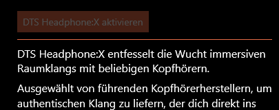

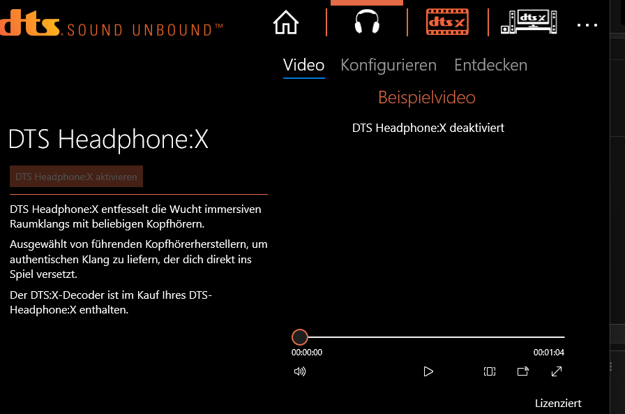

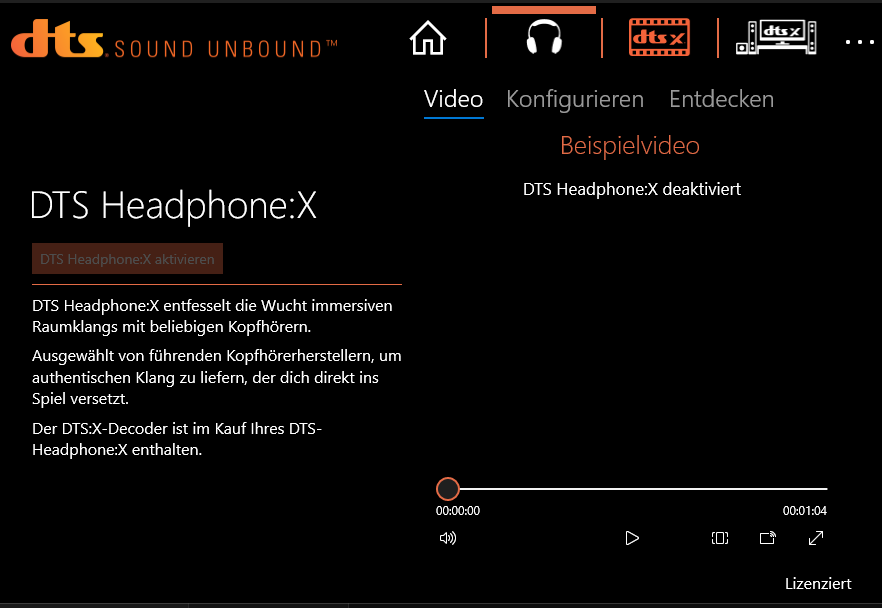

2. DTS:X im Windows Store, habe ich mir die 7 Tage Testversion geholt, wird aber gar nicht erst erkannt. Vor dem G533 hatte ich das G432 welches sogar gar nicht erst nach meinem Wissen DTS unterstützt trotzdem erkannt. (Erstes Bild mit G533 verbunden, zweites Bild mit G432)

Ja ich habe schon vieles versucht:
G Hub ganz deaktiviert und nur DTS sowie andersrum.
Das G432 wird schließtlich ja auch erkannt wenn GHub aktiv ist.
Und anmachen kann ich es auch nru wenn die G432 aktiv sind
mit den G432 ist das aktivieren immernoch ausgegraut
DTS Headfone deaktiviert :(
