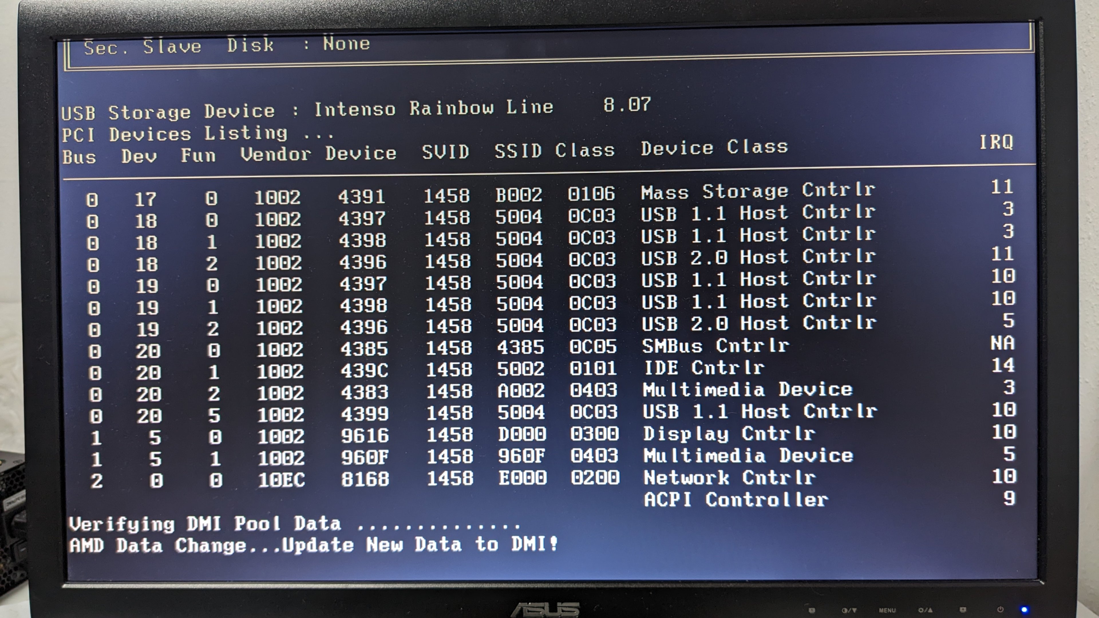

Hab nochmal mit Rufus einen USB Stick erstellt, erkannt wird dieser auch wie kann auf dem Foto sieht, aber es blinkt einfach nur der Cursor und das war's...
Edit: das Teil bootet nicht mal von CD/DVD.
Das kann doch nur defekt sein, ich frage mich wie jemals ein Betriebssystem installiert wurde???
