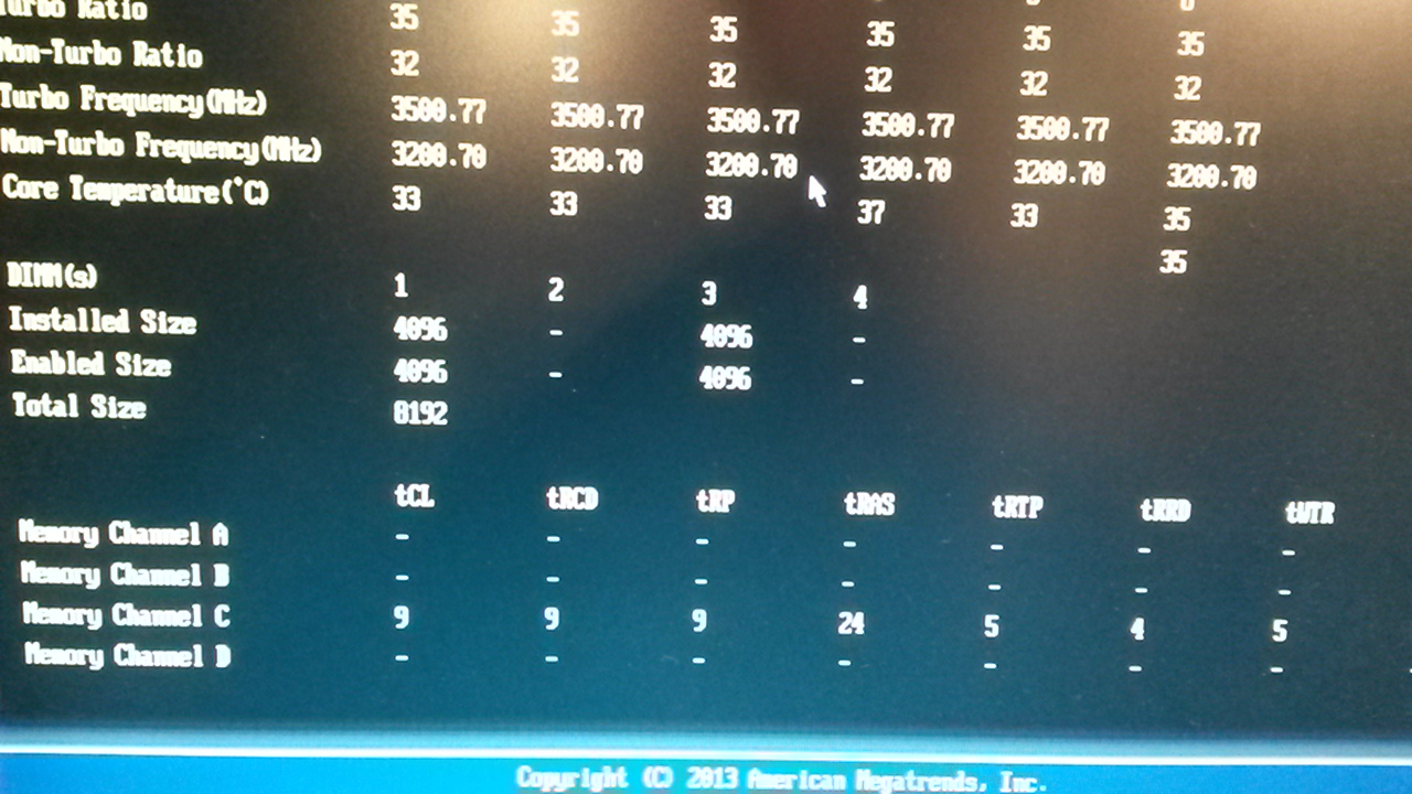

ich habe festgestellt, dass nach dem Zusammenbau meines neuen Rechners, das Mainboard auf der ersten RAM-Bank zickt. Dachte erst das es ein fehlerhaftes RAM-Modul sei, aber nach einigen Tests stellt sich heraus, dass der Rechner nicht bootet, wenn lediglich ein Riegel auf der ersten Bank gesteckt ist. Alle anderen Slots sind ok.
Interessanterweise wird aber im BIOS der Riegel angezeigt. Sprich: wenn ich alle 4x4GB Riegel reinstecke, wird mit "Total Memory Size" mit den korrekten 16GB angezeigt, aber "Total Memory" nur mit 12GB. Auch sieht man in der "Memory Channel"-Aufteilung das lediglich 3 Riegel genutzt werden, obwohl alle Slots mit 4 GB erkannt werden.
Mein Problem scheint diesem hier ähnlich zu sein: https://www.computerbase.de/forum/threads/speicherfehler-ne-doch-nicht.1196459/
Das Mainboard BIOS ist das F16. Ein Update auf F20 habe ich noch nicht durchgeführt, da noch kein OS installiert ist, aber das werde ich erstmal als nächstes testen.
Eine weitere Lösung könnte sein, die CPU noch mal neu einzusetzen, falls irgendwelche Kontakte nicht richtig sitzen. Allerdings habe ich jetzt bereits die komplette Wakü drauf sitzen und eigentlich keine Lust alles runter zu nehmen. Außerdem ist mir dieser Fehler bereits bei ersten Test mit einem Luftkühler aufgefallen, allerdings habe ich mir dabei nichts weiter gedacht und weiterzusammengebaut.
