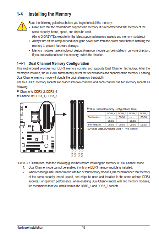

handbuch seite 16:
http://download.gigabyte.eu/FileList/Manual/mb_manual_ga-z77p-d3_e.pdf
... when enabling Dual Channel mode with two memory modules,
we recommend that you install them in the DDR3_1 and DDR3_2 sockets

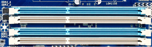

das sind dann die beiden weißen sockets:
wenn du sie in die beiden hellblauen packsts bootet das teil nicht.
da ist also nichts defekt.
Steht doch im Handbuch drin wie die Riegel gesteckten werden soll(t)en. Sogar noch welches die vom Hersteller empfohlene Kombination für die optimale Performance ist.
Siehe
Also DDR3_1 und DDR3_2 ist die empfohlene Kombination, siehe Tabelle, Schaubild und weiter unten im Text.
Und das sind die weißen Slots auf dem Board.
