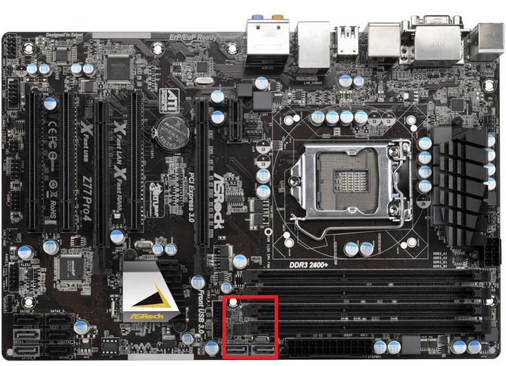

ich habe ein Problem mit meinem Mainboard/GraKa.
Erst mal mein System:
Intel i5-3570K auf 4,5 GHz OC
WaKü von CPU un GraKa
ASRock Z77 Pro4
DDR3 8GB G.Skill RipjawsX DDR3-1600 DIMM
3072MB Sapphire Radeon HD 7950 OC Aktiv PCIe 3.0x16
SSD 128GB Samsung 830 Series
Windows 7 64 Bit
Das System läuft schon knappe 3 Jahre so, aber heute beim Zocken ist ein Freeze aufgetreten. Nach dem Freeze hab ich den PC neugestartet und kein Bild mehr bekommen. Hab den Monitor an den Onboardanschluss angeschlossen, der ein Bild geliefert hat. Konnte Windows ganz normal starten und hat alles funktioniert. An der GraKa kam auch nach mehrmaligen versuchen kein Bild. Dann hab ich die GraKa auf den x4 PCIe gesteckt. Auf dem x4 hab ich dann wieder ein Bild über die GraKa bekommen.
Zu erwähnen wäre noch, dass die GraKa, wegen der WaKü nie über 50°C geht. Da ich aber ein Grafikartenkühler hab der 1kg wiegt (HEATKILLER® GPU-X³ 79X0) könnte ich mir vorstellen, dass das Problem durch die mechanische Belastung verursacht wurde.
Jetzt die Frage, könnte es an den restlichen 12 Lanes der GraKa liegen oder am PCIe Slot.
PS.: die South-Bridge wird schon seit längerer Zeit (für mein empfinden) recht warm, was an der geringen Belüftung liegen kann (Radiatoren sind außerhalb vom Gehäuse).
