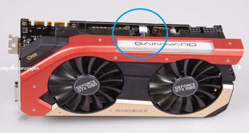

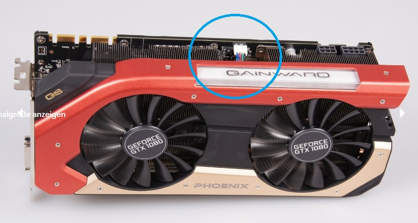

Das markierte im Bild ist der Anschluss für den Lüfter, oder? An die andere Seite - also im Lüfter, käme ich nicht ran, ohne den Kühler zu demontieren und dann ggf. Anspruch auf Retoure zu verlieren(?)

Ich denke eher, dass das der Anschluss für die Beleuchtung ist.
Edit:

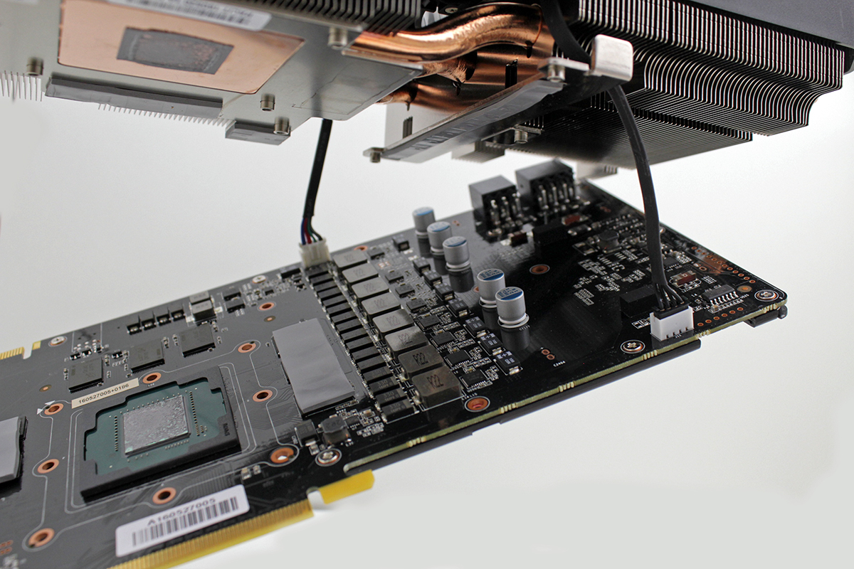

Ja ist die Beleuchtung, im Fudzilla Review sieht man es deutlich.
© Fudzilla
Dies ist der Lüfter Anschluss.
