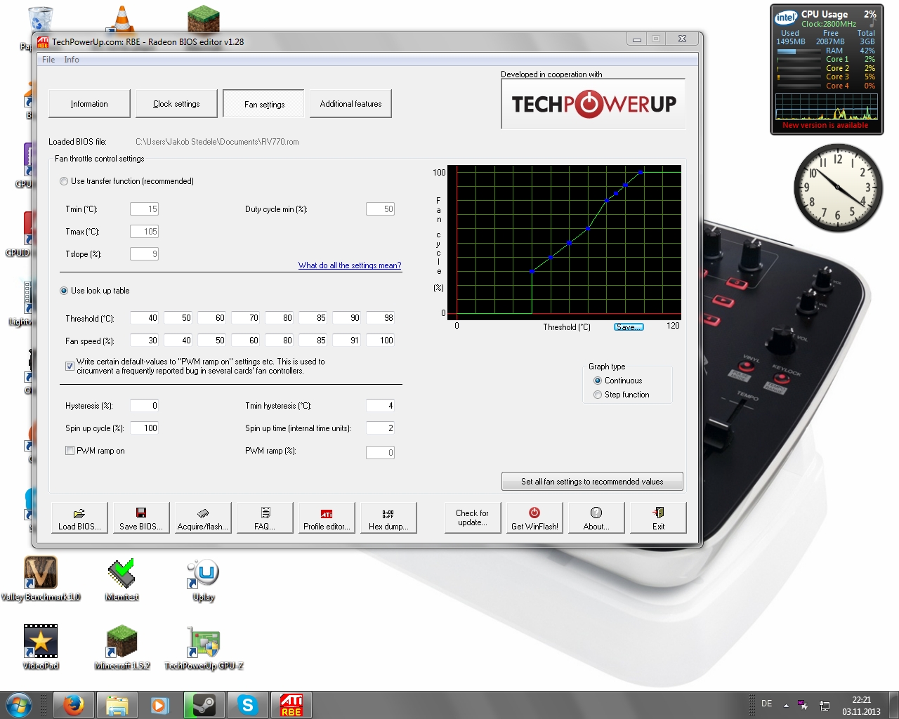

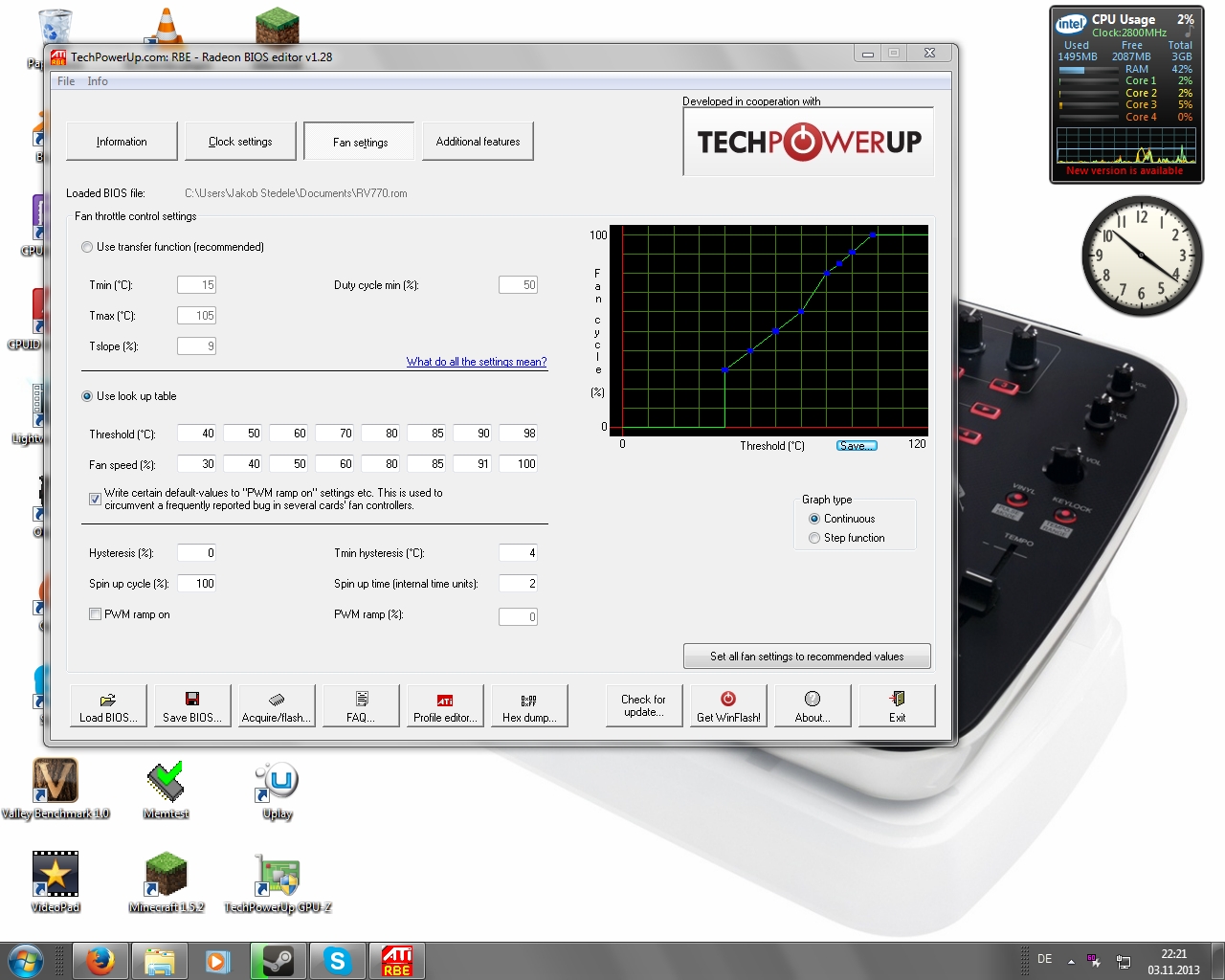

Ansonsten kann man auch im RBE die Lüfterkurve verändern.
Das man die Karte dabei zerstören kann, ist mir bewusst. Das mit der Lüfterkurve im RBE hab ich jetzt gemacht, ist das so in Ordnung? Desktop_2013_11_03_22_21_24_693.jpg

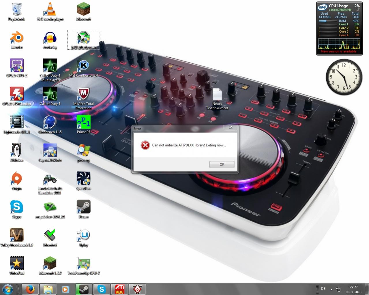

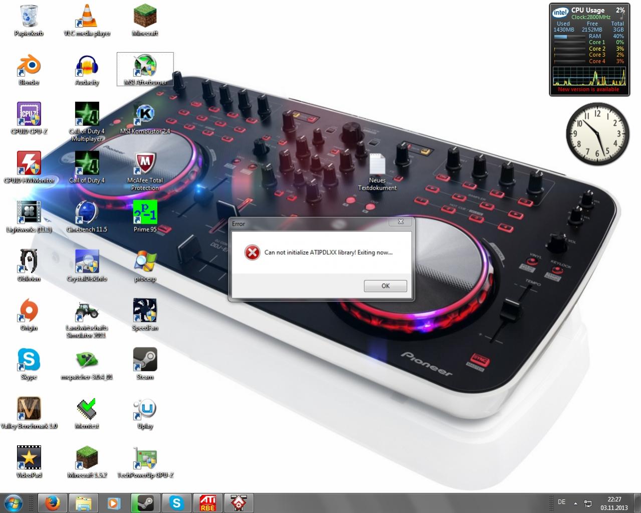

Edit: hier die Fehlermeldung beim Ati Tray Tool: Desktop_2013_11_03_22_27_04_750.jpg

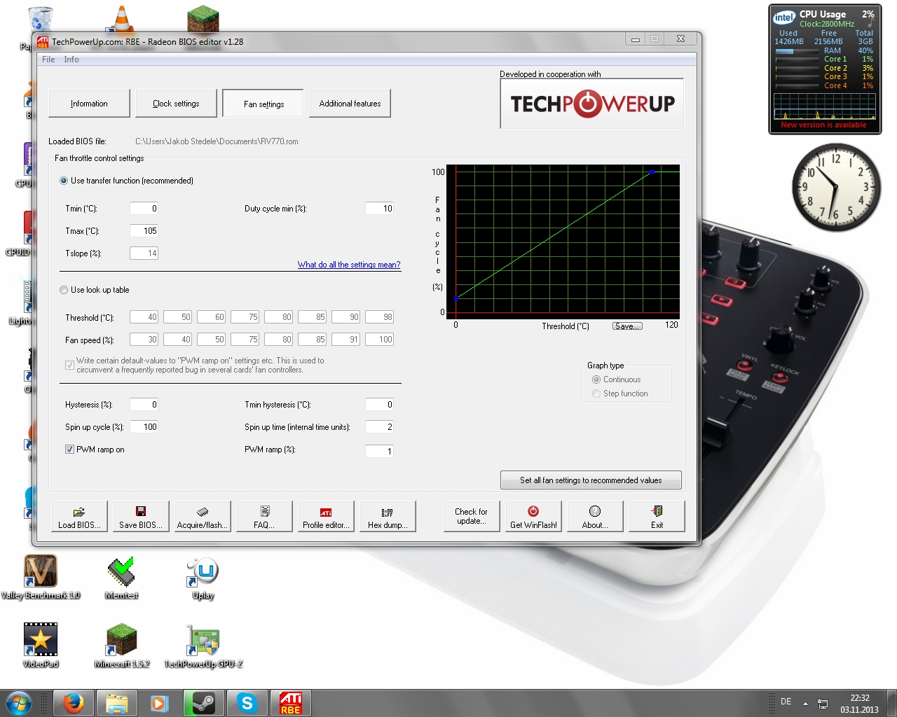

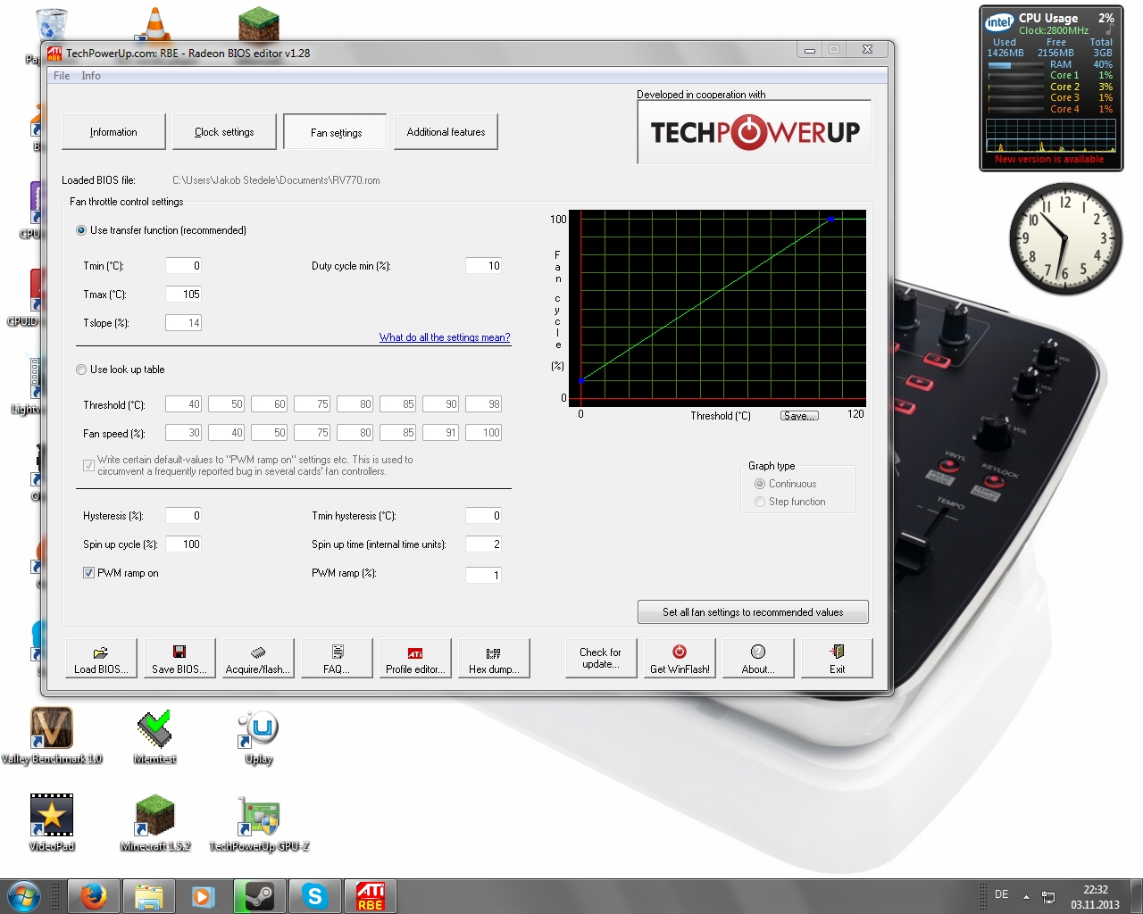

Edit: könnte man auch diese Einstellung benutzen? Desktop_2013_11_03_22_32_12_749.jpg
Zur Fehlermeldung von ATI Tray Tools: In post #2 im pcgameshardwareforum steht die Problemlösung, hatte die gleiche Fehlermeldung.
Zum dritten Screenshot: kann man auch, nur würde ich persönlich der Grafikkarte keine 105°C antun. Meine Obergrenze wären 85°C.
Aber wenn es mit ATI Tray Tools funktionieren sollte, wäre das natürlich der sichere Weg.
Danke für den PCGH Link, Ati Tray Tools macht seine Arbeit jetzt einwandfrei ;) Problem somit gelöst, hab jetzt einfach ein Profil in erstellt und jetzt dreht alles wie es soll.
