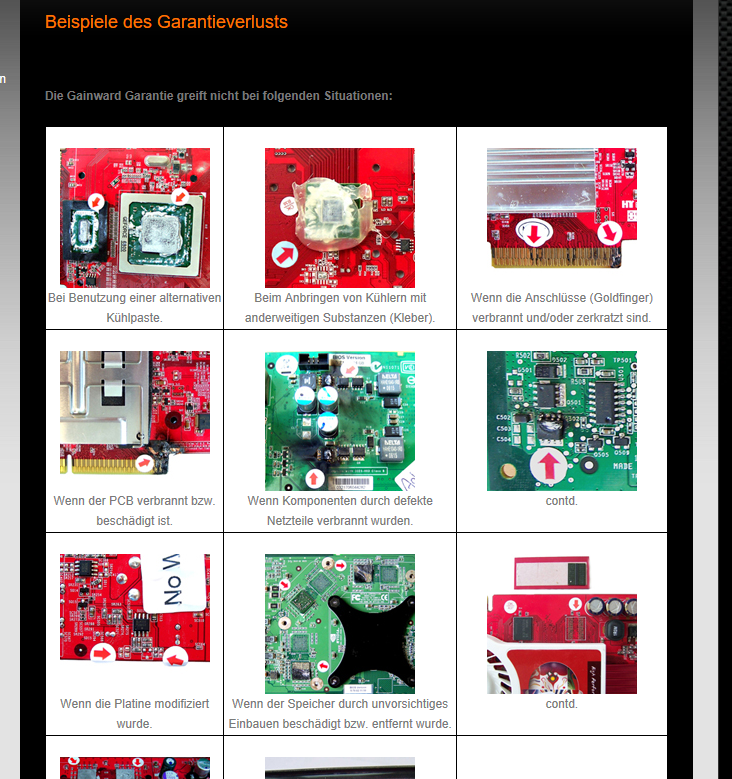

Auf der Seite nicht fündig geworden? Wohl eher nicht gesucht und das Forum gefragt.

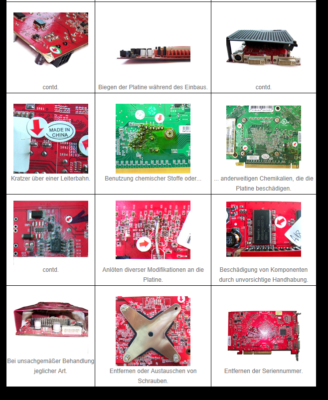

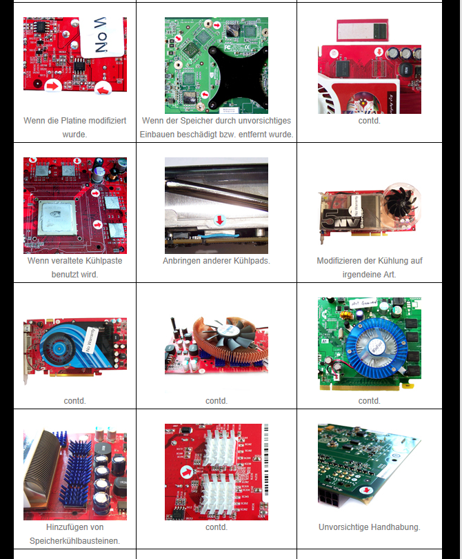

Direkt von der Gaiward RMA Seite... Hat keine 10 Sekunden gedauert.
Reaktionen: Deathangel008 und Asghan
Flomek, danke fürs Zeigen! Ich war wirklich zu blind dafür es zu sehen ._.
