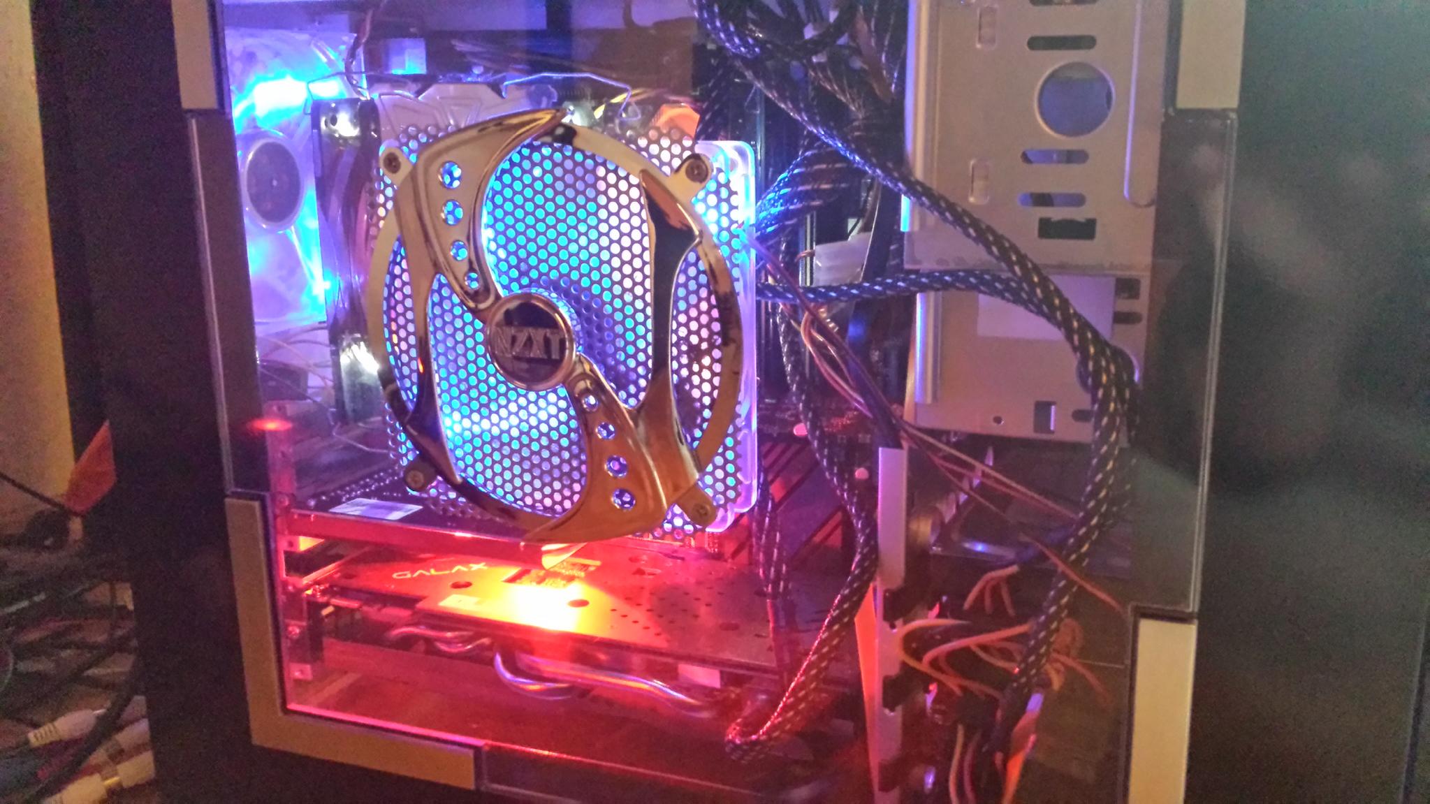

Das Gehäuse ist das NZXT - Nemesis. Folgende Gehäuselüfter sind vorhanden: vorne, hinten und seitlich. Möchte diese aber bald mal tauschen, weil diese ziemlich alt sind und ein wenig zu laut. Die 2 von der CPU möchte ich auch tauschen und dann den hinteren Gehäuselüfter weg lassen, weil 3 hintereinander sich zu sehr gegenseitig beschleunigen.
Ich hab die GPU im 2. PCI-E-Slot gesteckt, da meine Soundkarte in allen anderen PCI-E-Slots extrem nah an der GPU gewesen wäre.
Die GPU ist nicht zu weit unten oder? Die bekommt ja von vorne frische Luft und ich habe extra hinten paar Blenden weggemacht, damit die Luft sich ggf. nicht staut.

Sieht alles ziemlich eng aus bei dir.
Desweiteren habe ich das gefühl das die ganzen Kabel nicht wirklich sauber verlegt sind und somit etwas den Airflow im System verschlechtern.

Ich würde schon fast eher sagen das es am Gehäuse liegt. Kabel sind etwas unsauber verlegt und es ist auch nicht recht viel Platz da. Festplattenkäfig ist direkt vor der Karte, ein seitlicher Lüfter drückt gleich wieder Luft ins Gehäuse und lässt die warme Luft von der Grafikkarte eventuell gar nicht richtig hochsteigen weil er einen Teil gleich wieder nach unten bläst wenn die anderen Lüfter eventuell zu schwach sind. Der Tower von der CPU erhitzt das Ganze zusätzlich. Das Gehäuse heizt sich sehr schnell auf denke ich was ungünstig für solche Grafikkartendesigns dieser Art sind.
Des weiteren ist die Karte echt relativ weit unten verbaut und direkt kühle Luft von irgendwelchen Lüftern bekommt sie jetzt nicht gerade, was solche Karten aber gerne haben möchten.
Bei mir zum Beispiel sitzt ein 200erer @5 Volt im Gehäusedeckel der sich langsam dreht und das reicht vollkommen aus, damit die Ganze warme Luft aus dem Gehäuse gleich wieder abtransportiert wird. Merkt man schön wenn ich Prime und Furemark gleichzeitig laufen lasse. Dann kommt oben richtig warme Luft raus :D
Heiße Luft steigt ja bekanntlich nach oben. Also am besten immer ein Gehäuse wählen wo man von unten und von vorne immer schön frische, kühle Luft zuführen kann mit ordentlich Platz für die Hardwarekomponenten. Am besten besitzt man einen großen oder mehrere kleine Lüfter im Gehäusedeckel, ergänzt durch einen Lüfter im Heck, die die erhitzte Luft gleich wieder abgesaugen und nach außen leiten können...
Wenn ich den 200erer jetzt auf 12 Volt laufen lasse bringt mir das auch nichts, was zeigt das es ausreichend ist wie schnell er sich dreht.
Heißt für dich Kabel erstmal aufräumen und bisschen rumtesten,... ;)
Denke aber das sich durch die Gehäuseart nicht all zu viel herausholen lässt,...
Das mit den Lüfter anfassen kann ich mir jetzt nicht vorstellen. So extrem billig das gleich was kaputt geht werden sie jetzt auch nicht sein und so viel Kraftaufwand beim Einbau denke ich wurde auch nicht benutzt damit die Lüfter beschädigt worden sind. ;)
Das mit dem seitlichen Gehäuselüfter... das macht irgendwie Sinn, dass dieser eigentlich nicht gut ist. Da dieser direkt auf den CPU-Kühler bläst und wahrscheinlich die Luft nach überall geht.
Ich werde mal die GPU im PCI-E-Slot 1 einbauen, damit ist die GPU weiter oben und sollte mehr Lüft vom vorderen Lüfter abbekommen und unten wäre ja auch mehr Platz.

Bei mir war es wahrscheinlich der Aufbau. Hab jetzt die GPU im PCI-E-Slot 1 (ganz oben) gesteckt, dazu seiten Tür aufgelassen und der seitliche Gehäuselüfter ist auch nicht mehr vorhanden. Kühlt jetzt besser als gedacht. ^^
Ich tippe mal, da die GPU auch von der Fläche einfach die warme Luft unten gestaut hat, wurde diese so schnell deutlich wärmer, dass auch die GPU dadurch schlechter gekühlt worden ist.
Auch wenn meine 120er (vorne und hinten) mit mind. 1400 bis ~ 1600 RPM arbeiten, ist das Gehäuse nicht mehr das optimalste. :(
