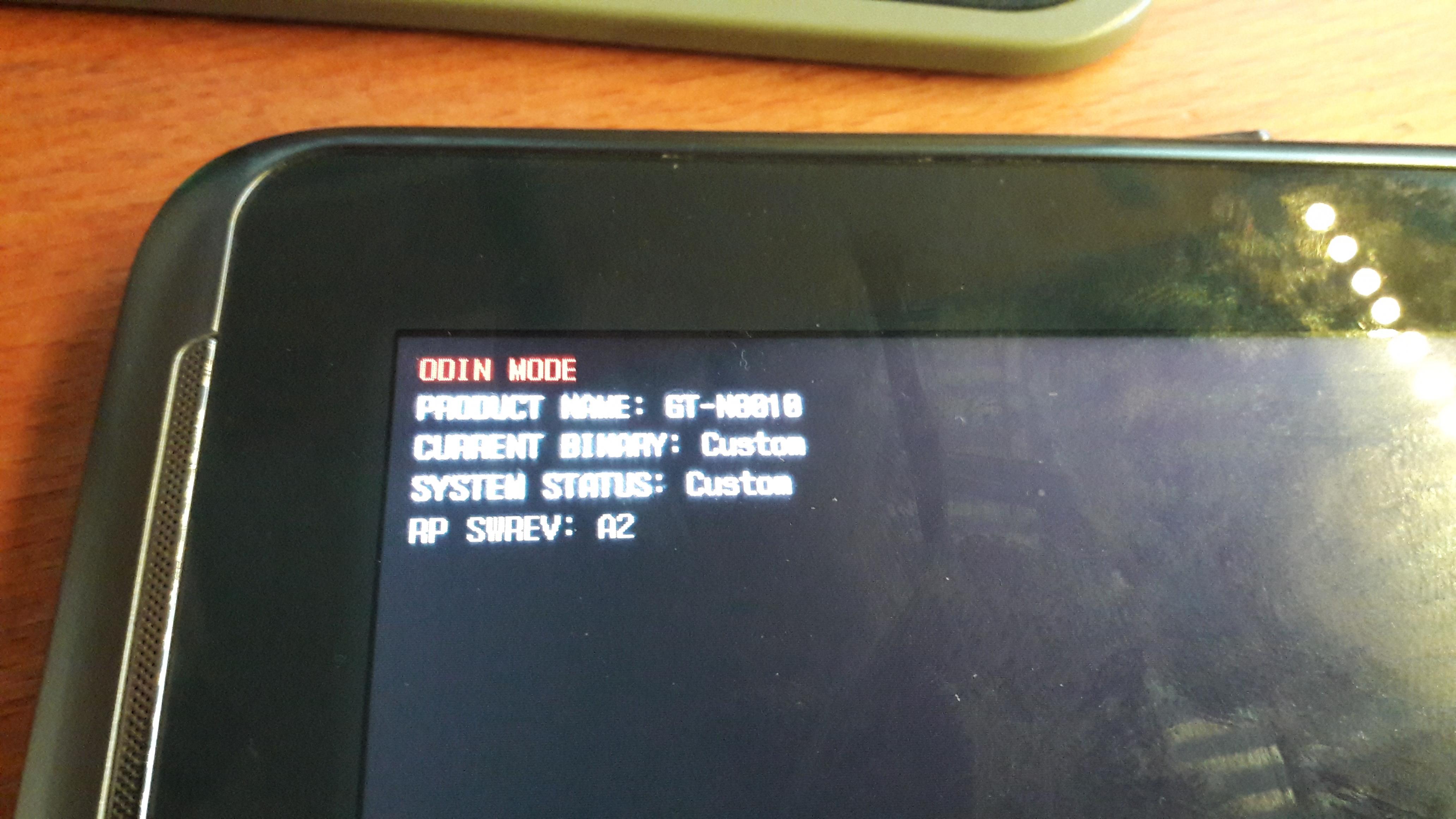

Hallo Leute,
ich habe vor ca. 3 Jahren mein Note 10.1 GT-N8010 gerootet. Habe wenig Ahnung gehabt, aber durch lesen und die richtigen Foren durchkämmen, hat es dann gefunzt. Das Teil lief, bis heute, recht sauber.
Mein Problem: Es hängt sich im Samsung-Logo auf und geht nicht weiter. Akku voll... original Kabel und Ladegerät...
Nun bin ich mir nicht sicher, ob ich die original FW von Samsung wieder aufspielen kann, mit ODIN, oder eine Stock-Rom ?!
Über den Vorgang selber bin ich mir auch nicht so wirklich im Klaren. Man sollte schon wissen was man macht, bevor das Gerät total im A.... ist.
Könnte mir eventuell jemand behilflich sein ?
Im Anhang ein Foto über den Vorgang mit ODIN auf dem Note.
Habe mir auch schon über sammobile die FW geladen ( 1,2 GB) und versucht zu flashen. Bei ODIN kommt der Vorgang zum stehen...

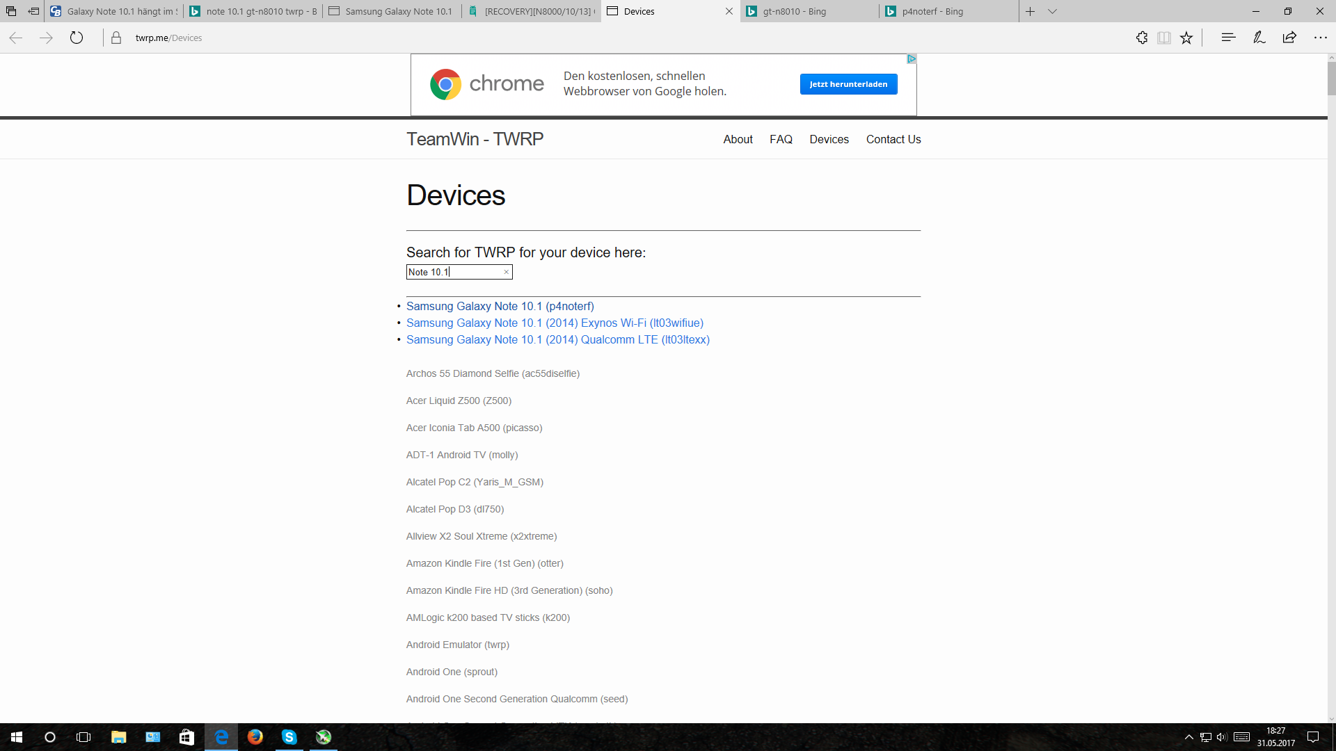

Das Problem ist das man Custom Roms nicht über Odin flashen kann.
Aber du musst über Odin dann Die Custom Recovery flashen.
Erst ab dann also wenn du die Neue Recovery hast kannst du deine Installationsanleitung befolgen.
Hier der Link fürs Custom Recovery : https://twrp.me/Devices/
So sollte es aussehen, und dann dein Gerät auswählen.
Wenn geschehen kannst du schauen wie man es Installiert auf Youtube gibt es sicher ein paar Anleitungen
