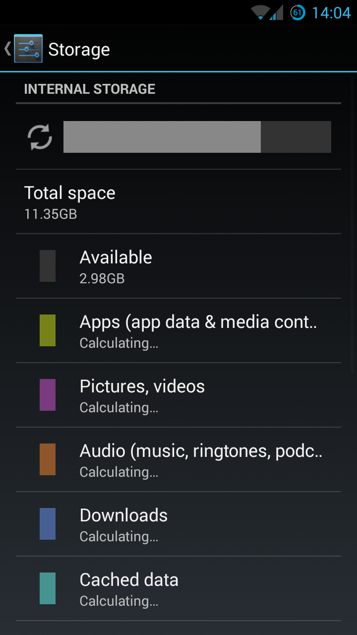

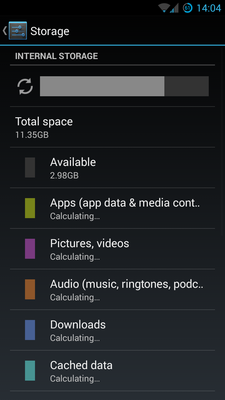

Stutzig macht mich zudem die Speicheranzeige von CM. Anbei die folgenden Bilder:
Im ersten sieht man, dass der graue Balken den belegten Speicher bezogen auf den freien korrekt darstellt.

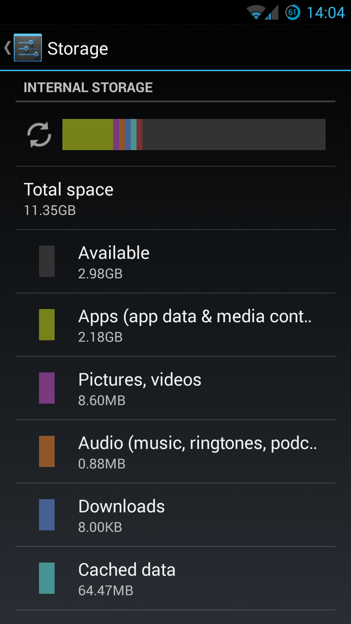

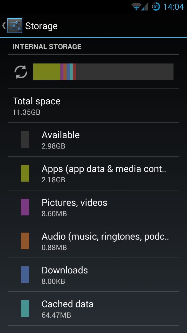

Im zweiten Bild sieht man, dass effektiv knapp ~3gb Speicher belegt sind und etwa 8gb frei sein müssten. Es werden aber nur ~3gb angezeigt. Grafik und Text passen da irgendwie nicht zusammen.
Die Frage ist nun was kann ich machen um das zu beheben oder ist das normal, dass CM 10.2 viel Speicher braucht?

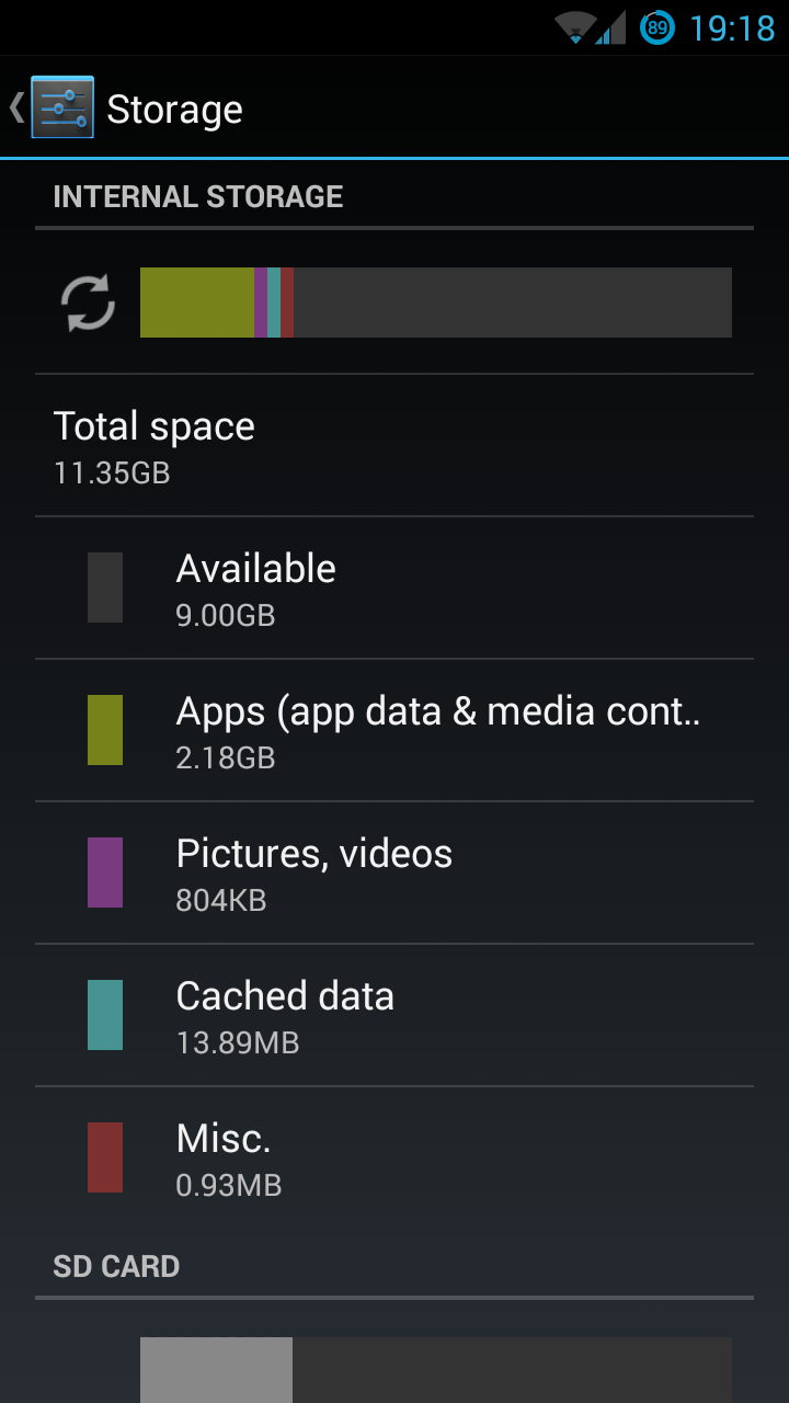

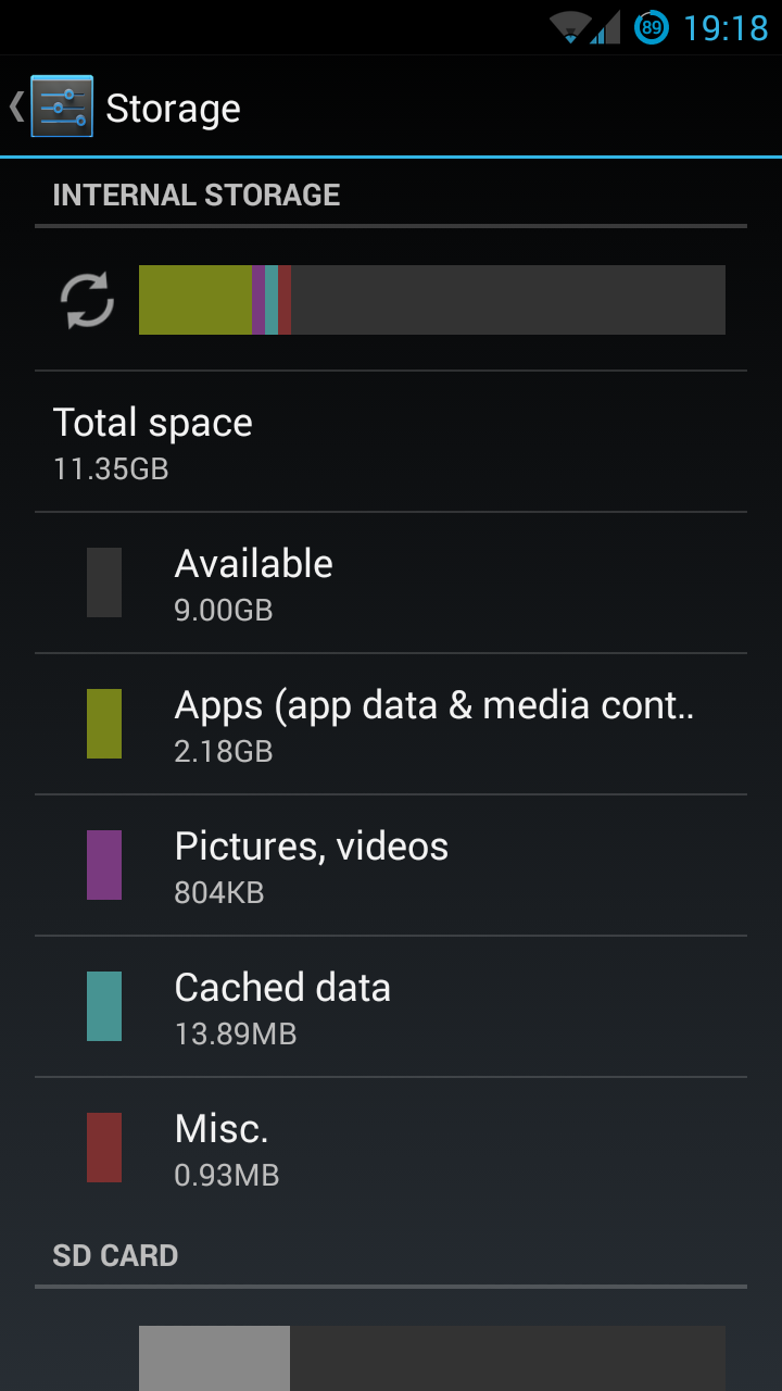

Ergebnis:
Datenverlust = 0
Überreste alter Apps die aktuell nicht installiert wurden sind ebenfalls weg.
Bin nun vollkommen mit CM10.2 zufrieden und kann den verlorenen Speicher nun nutzen. im Vergleich zum Stockrom habe ich nun ~3gb mehr zur Verfügung! :D
