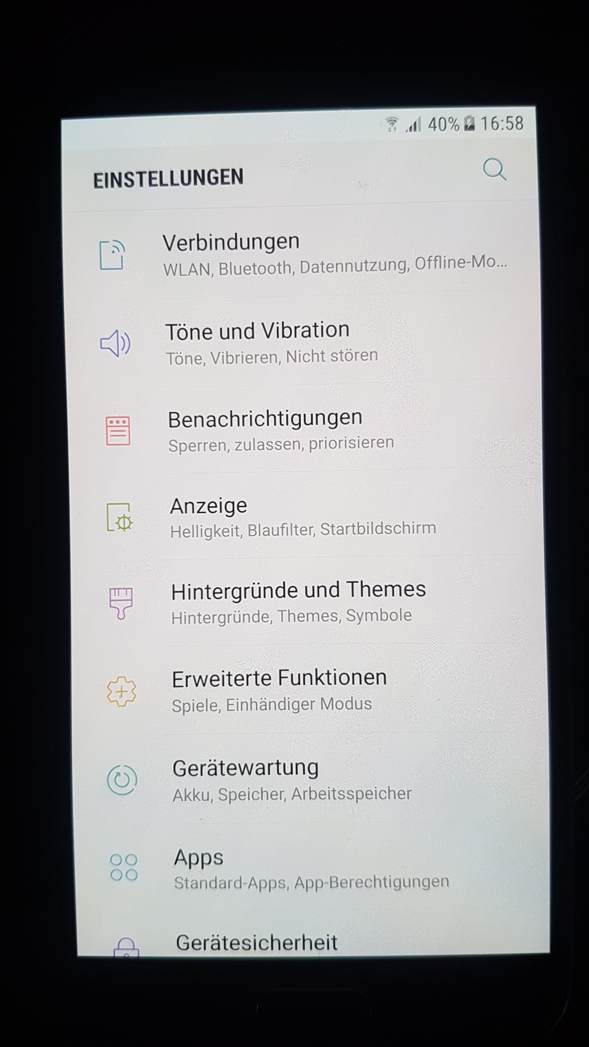

Das S6 meiner Mutter hat seit kurzer Zeit permanent einen Gelbstich, egal was man einstellt oder unternimmt, nichts hat was gebracht. Werkeinstellung zurücksetzen auch nicht
Das merkwürdige dabei ist, am obersten Rand ist der Gelbstich nicht
Kann es sein dass die Displays irgenwann kaputtgehen?

Aber Nachtmodus ist nicht an?
Nein, der ist aus. Auch in den Anzeigeeinstellungen kann man alles einstellen, es bleibt gelb
Ich glaube, im Service-Modus ist die Display-Kalibrierung enthalten. Sie ist erreichbar unter *#9090# (als Telefonnummer zu wählen). Dort kannst Du die Gelbintensität reduzieren. Pass aber auf, daß Du da nichts machst, von dem Du nicht weißt, was es bewirkt!
OLED Display eingebrannt.
Glaubt ihr nicht? Lasst den TS das Handy drehen und der hellere Streifen der oberen Statusleiste, im Hochformat, wird links liegen im Querformat. Der Bereich ist sozusagen langsamer gealtert. Falls deine Mutter widererwartend sehr viel die Tastatur benutzt sieht man auch die Buchstaben. Ich hatte das bei meinem S5 vor ca 9 Monaten... jetzt ist das S6 dran. Und die Leute kaufen sich OLED Fernsehr und bald Tachos. Ich habe mir ein IPS gekauft und seit dem keine Probleme auch wenn die Farben nicht mehr so grell sind.

Gib im telefon * # 0 # * ein und klick die farben durch, sind dort die balken zu sehen ist das Display eingebrannt. Hatte ich beim Galaxy S3.
Du hast recht, dann ist es eingebrannt. Wenn ich es drehe ist der weiße Streifen rechts
