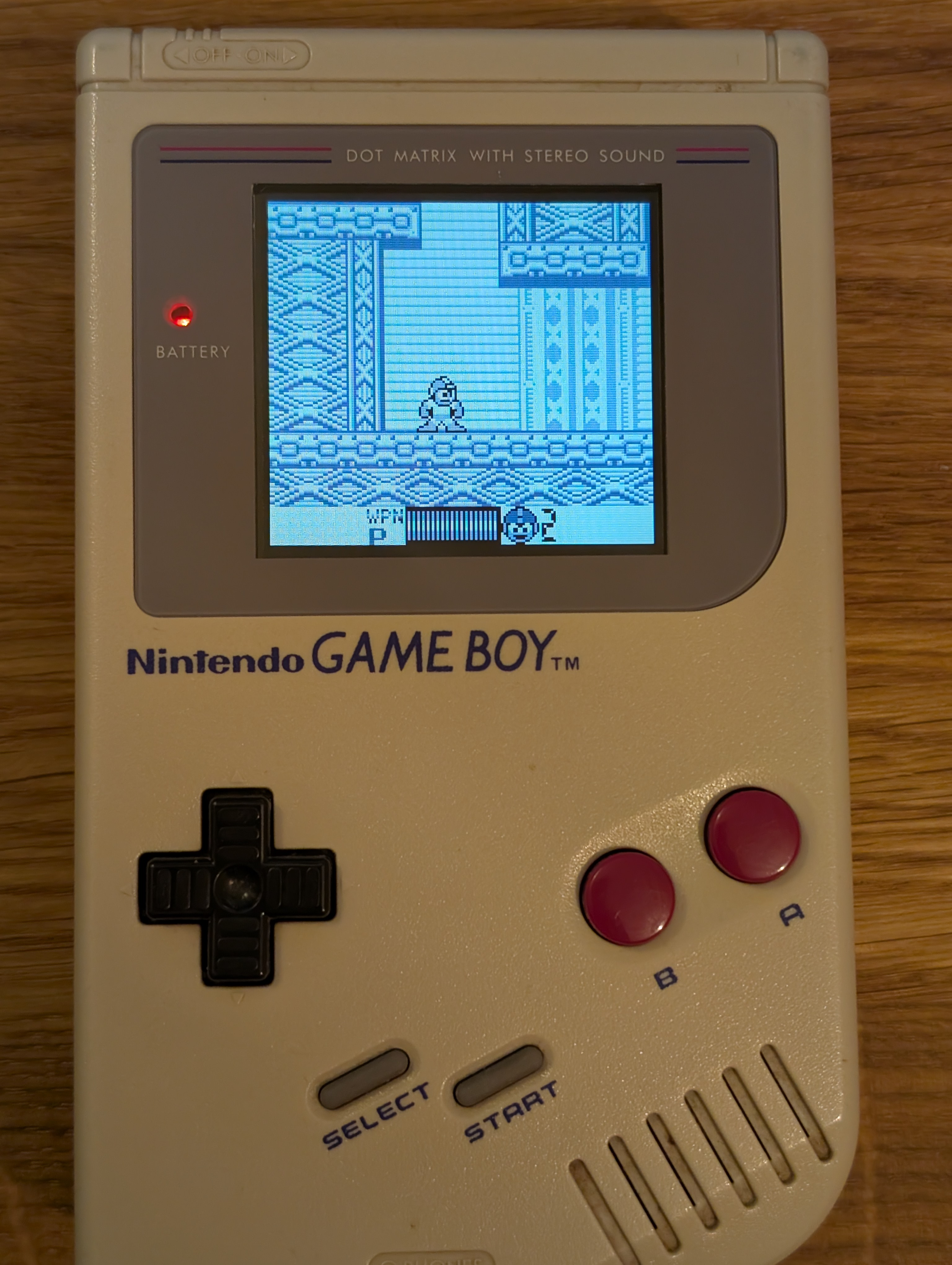

Hab mich jetzt übrigens für dieses 2.45" Kit entschieden, dass ich bei ebay für 59€ inkl. Versand von einem anderen Händler ergattern konnte.
Das scheint ein "Standard" Kit zu sein, welches es unter dem Suchbegriff "2.45 Zoll LCD DMG" auch bei anderen Händlern und direkt aus China zu erwerben gibt.
Schraubenzieher mit dem benötigtem Y-Profil hatte ich zum Glück zu Hause. Einbau lief reibungslos und nach 15min war alles ausgetauscht.
Das Bild ist top und die Helligkeit sowie Farbpalette lassen sich mittels OSD konfigurieren. Wie die Laufzeit ausfallen wird muss ich testen. Es funktioniert aber alles mit normalen AA Batterien.
