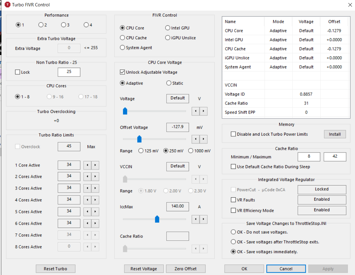

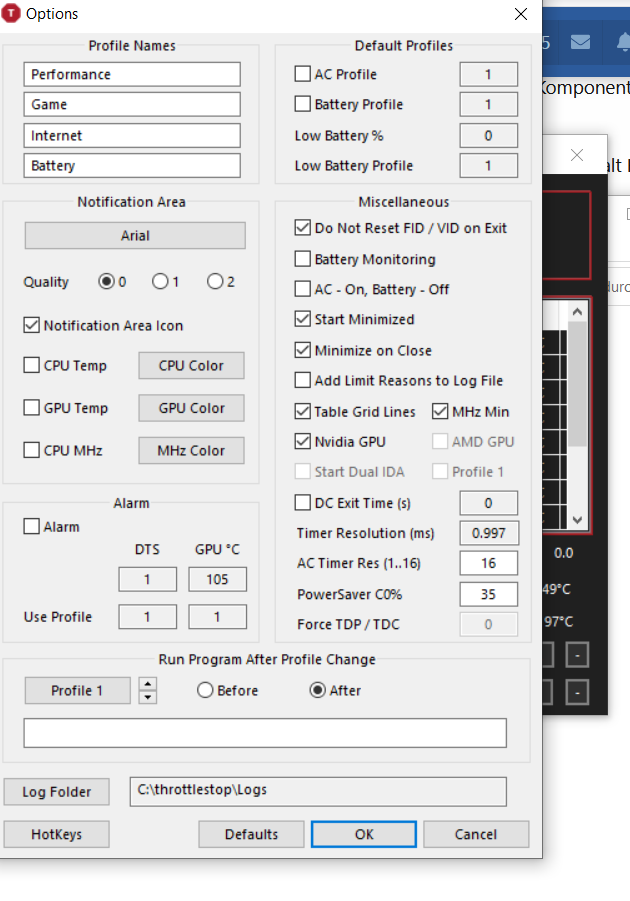

Also ich habe Throttle Stop installiert einen Tutorial verfolgt dann hatte auf einmal mein Laptop Abstürze dann ein anderes verfolgt und jetzt sind gpu und cpu bei 40Celsius ohne Last davor waren es glaube ich 58-60Celsius. Bin mir aber nicht sicher ob die Einstellungen richtig sind? Kann mir jemand Einstellungen empfehlen für eine I7 9750h? Habe schon welche über youtube geschaut muss nur noch testen bei Last. Übrigens wenn ich CS:GO auf 144fps beschränke läuft es ohne ruckler...

Stelle mal wieder alles auf Standard, aktiviere BD Prochot und stelle die Offset Voltage erstmal auf -0.60. Die Offset Voltage ist das untervolten, dieser Wert ist bei jeder CPU unterschiedlich... einige lassen sich bessere untervolten, andere ehr nicht so.

Also ich nutze Throttlestop seit Jahren soviel zur besagter ADWARE.
Ich habe allerdings nichts an den Turbo Power Limits verändert. Und wenn Abstürtze entstehen dann biste vermutlich mit dem Undervolting zu niedrig gegangen.
Auf Youtube zb. gibt es auch Turorials und das nicht jede Hardware gleich reagiert versteht sich von selbst.
Rantasten und probieren ist hier die Devise. Zudem würde ich es auch in den Autostart bzw. als starteten Dienst einrichten.
