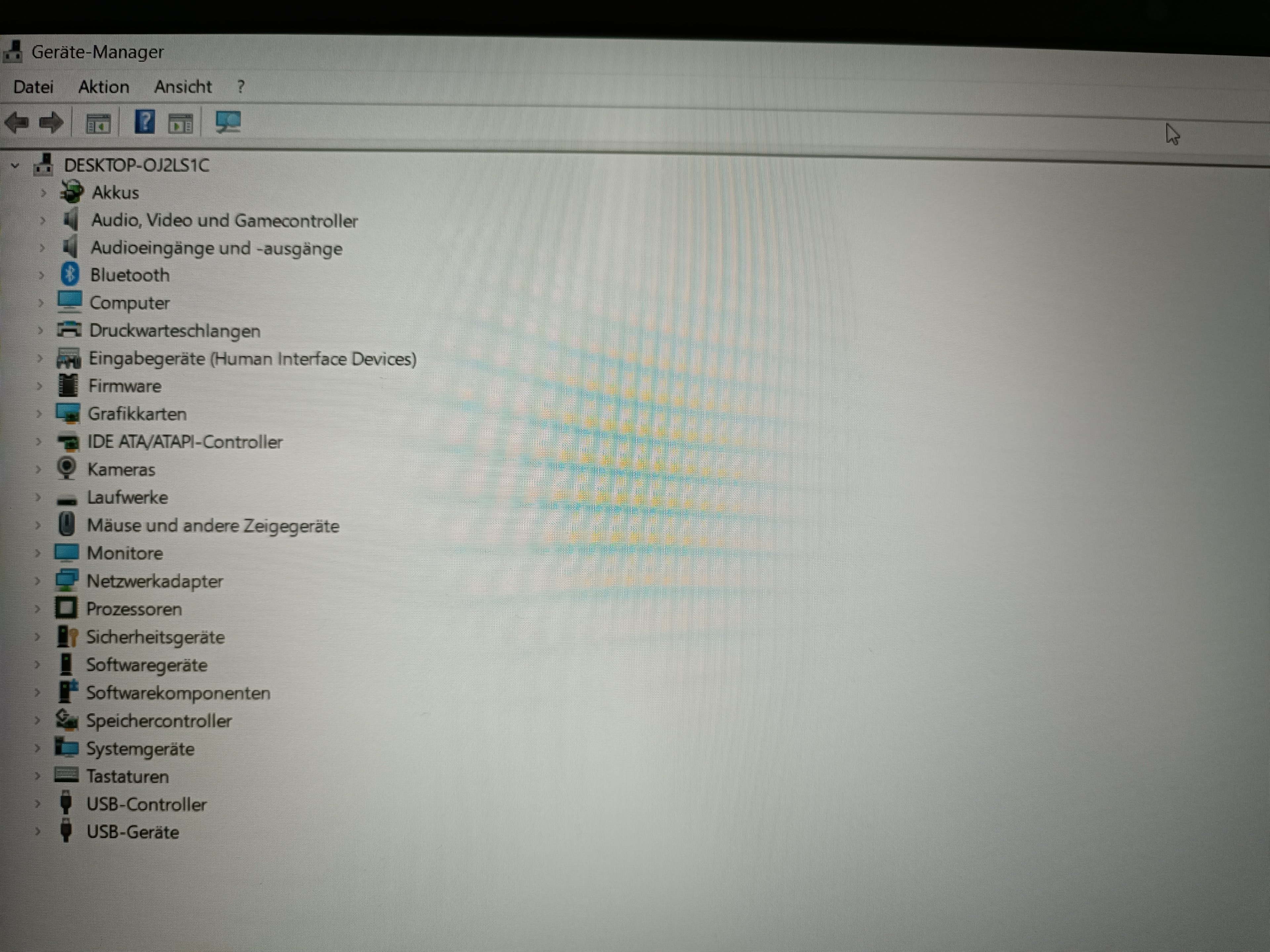

Hier ist der Geräte Manager:
Wenn das das richtige ist
Fliz schrieb:
Man in den Einstellungen vom Windws kann festlegen, welche exe welche Grafikkarte benutzen soll.. nicht das das bei Dir mit der vom i5 läuft
Wo kann man das ändern in den Einstellungen?

Hast du schon den Intel UHD Treiber installiert? Ich bin zu 90% sicher, dass da der Fehler liegt.
Siehe Kommentar #5.
