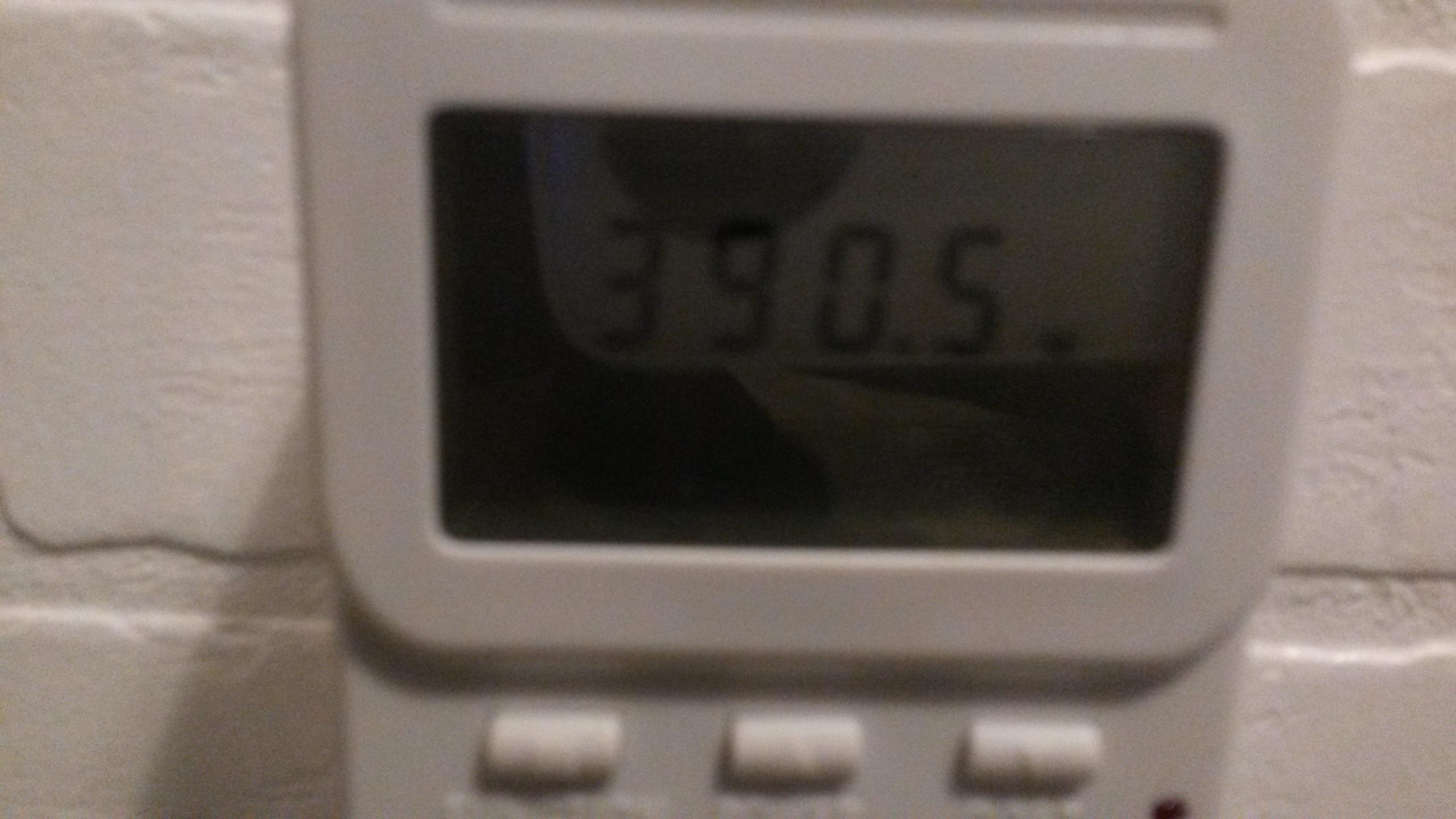

Willst du Oberclocking betreiben oder nicht ?
Sonst ist das Netzteil übertrieben die Komponenten ziehen circa 500W
Da fehlt noch Monitor, Maus und Tastatur :D
Das Netzteil ist gut. Wer weiß was du in 2 Jahren da mal für eine GPU rein hängen willst und dann geht das Geeier wieder los!
Warum nimmst du eigentlich nicht gleich ein Board mit Wlan?
Edit:
Meiner Zieht mit Monitor so bis 400 Watt... Siehe Bild im Anhang.
Und der ist ja dann nicht so viel anders als deiner. Und das ist was das Netzteil aus der Dose zieht nicht was es dann Leistet. Also bei 500 Watt hättest dann nicht mehr wirklich viel Luft nach oben!

Zu meinen Vorpostern, das System wird rund 300 Watt unter Volllast verbrauchen und das mit Übertaktung der CPU.
..::Borni::.. schrieb:
Edit:
Da sieht man mal den Unterschied bei den Grakas, du hast zwar eine 980er, aber dennoch gut übertaktet. Im Normalfall sind die 970er und -80er ja nicht weit auseinander. Denn mein System braucht nur 290 Watt mit kurzen Spitzen auf 320 Watt.
Für ein paar Frames mehr extrem erhöhter Stromverbrauch, lohnt sich einfach nicht.
