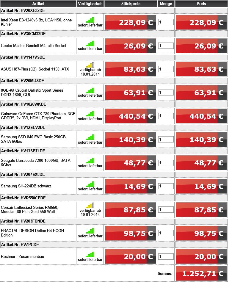

Alles bei Hardwareversand fertig zusammengebaut = 1257€
Alternative zur GTX 780 um Geld zu sparen wäre dann eine Palit GeForce GTX 770 JetStream, 4GB. Würde ich wenn der PC sehr gut für lange Zeit so stehen bleiben soll jetzt auch nicht machen, aber falls gewollt ist das eine gute Ausweichmöglichkeit da hier auch die 4GB VRAM ihren Nutzen haben können.
Schwere CPU-Kühler werden nicht verbaut von Hardwareversand (und sonstigen Händlern) daher der leichte Top-Blow-Kühler, welcher ebenfalls gute Dienste verrichtet. Wenn ein eigner Einbau OK ist, dann den besseren Tower-Kühler nehmen.
Die Komponenten sind auch so ausgewählt das halt alles bei Hardwareversand sofort oder nach nur einer kurzen Wartezeit verfügbar ist!

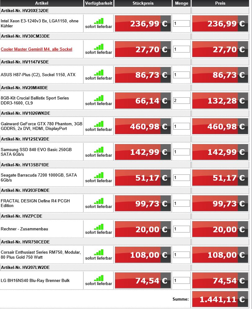

Warenkorb würde jetzt also so aussehen wie in angehängter Grafik.
Bitte schaut hier nochmal drüber - das wäre jetzt die Konfig, die ich bestellen würde.
Vielen Dank!
Ich würde die Artikel über geizhals in den Warenkorb legen, bei dem letzten Screen bist du 200€ teurer.
Wozu jetzt ein 750W NT? Willst du irgendwann 2 Grakas?
Wenn nicht reichen 450W. Und die 100Mhz mehr des 1240v3 für 30€ mehr kannst du dir auch schenken.
Habe das Netzteil gewählt, da es sofort verfügbar ist. Reicht das 450W Netzteil für die gewählten Komponenten? Außerdem habe ich noch einen Blu-Ray Brenner hinzugefügt - man kann ja nie wissen.

- Das von mir gewählte Netzteil ist sofort verfügbar, die 750W Variante ist viel zu groß
