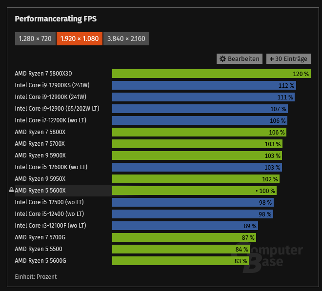

Captain Mumpitz schrieb:
Es ist Jacke wie Hose. der 12400 hat hier und da mal die Nase vorn, aber grob überschlagen ist es ziemlich egal.
Du wolltest da eher schreiben, der 5600x hat hier und da mal die Nase vorne, aber grob überschlagen ist es egal:
oder sehe ich da was falsch?
Im Performancerating sitzt der 5600X als Ganzes vorne. Es sind eher die Einzelfälle.
Der Satz lässt sich aber mit vertauschten Namen ganz genau so schreiben, auch der 5600X hat hier und da die Nase vorne.
