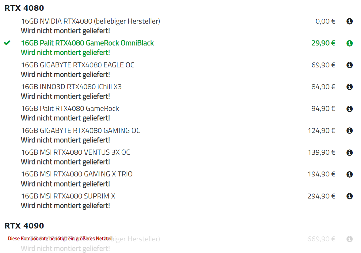

Grafikkarte: 16GB Palit RTX4080 GameRock OmniBlack (33908) (Wird nicht montiert geliefert!)
Gedanken:
Dachte mir, dass die Leistung passt; Raytracing soll bei Nvidia schon besser sein wie bei AMD und ich glaube das würde ich schon sehr schön finden; bei der 4090 für 700 Euro mehr bin ich mir halt sehr unsicher, ob das wirklich notwendig ist.
Frage: welche Custom-Variante wäre hier am besten zu den Mehr-Preisen:

16GB Palit GeForce RTX 4080 GameRock DDR6 retail
Irgendeine um rund 1500€.

Da es bei der Verfügbarkeit des Arbeitsspeichers Probleme gab, habe ich es jetzt noch etwas angepasst.
Sieht jetzt so aus:
https://geizhals.de/?cat=WL-2816043
Ich habe jetzt doch etwas auf die Verfügbarkeit bzw. darauf, meine Bestellung möglichst auf eine Bezugsquelle zu reduzieren, gepfiffen und folgendes soeben bestellt:
Netzteil und Kühler von Reichelt
RAM von Proshop
...Rest von Mindfactory
(GPU habe ich schon hier liegen und wurde nur der Vollständigkeit halber in die Liste gepackt)
