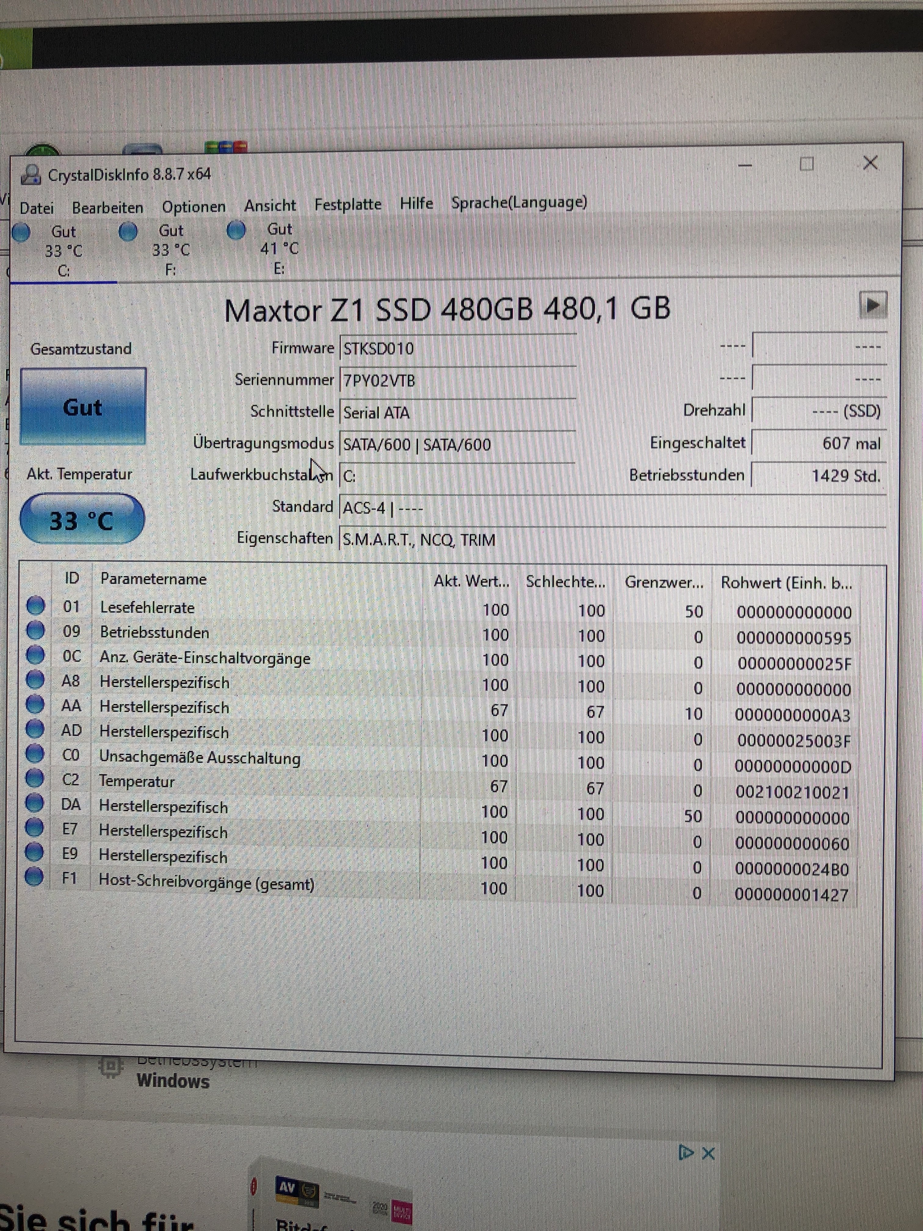

Mh also letzter Satz macht mich aufmerksam. Ich glaube du solltest mal deine SSD prüfen. SSD-Z oder Crystal Disk Info starten und mal die S.M.A.R.T-Werte prüfen.
Reaktionen: nandoaustrier
Hilft dir das weiter? Danke auf jeden Fall für die Nachricht. Jedenfalls sind die benannten Lags weg, aber cpu userbench sagt immer noch, dass der SSD Test incomplete ist. Bleibt nur noch das Problem mit meinem 144Hz Monitor, der wird nicht erkannt, mit dem selben Display Port Kabel funktioniert aber mein 60 Hz Monitor. Der 144Hz Monitor ist aber nicht kaputt, mit dem gleichen Kabel funktioniert er auch am Laptop. Mega verwirrend. Vor allem, dass all diese Probleme heute morgen auf einmal auftauchten und dass nun die Ruckler wie von Zauberhand weg sind. Danke auf jeden Fall für die Mithilfe.
Danke für eure Beiträge. Ich habe jetzt eine ganz frische Windows Installation gemacht und die Probleme sind weg. Trotzdem komisch, dass eine Windows Installation so kaputt sein kann nach mehreren Monaten. Die SSD läuft jetzt auch fehlerfrei.
