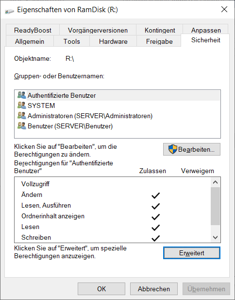

Eventuell hast Du ja ein Rechte-Problem.
Darf denn auch der User, der auf die Freigabe zugreifen kann überhaupt auf das Dateisystem zugreifen?
Unter Sicherheit explizit eintragen.

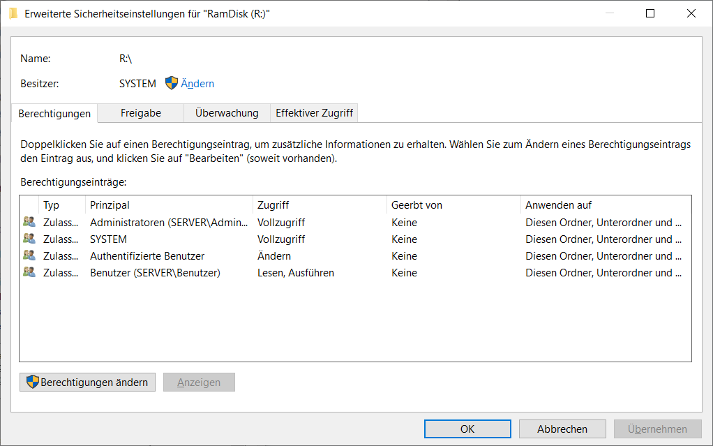

Mache ich hier wie in Firma auch so, sollte eigentlich gehen. Geh mal auf Sicherheit - Erweitert
818851
Und dann Berechtigungen ändern
818854

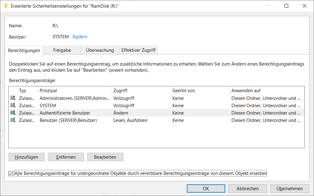

Und entweder hinzufügen oder Nutzer anklicken mit Checkbox auf "Alle Berechtigungseinträge für..."
818855
Dann solltest Du mit den Benutzer eigentlich Zugriff auf das gesamte Volume haben.
UNFASSBAR. Hat funktioniert :daumen:

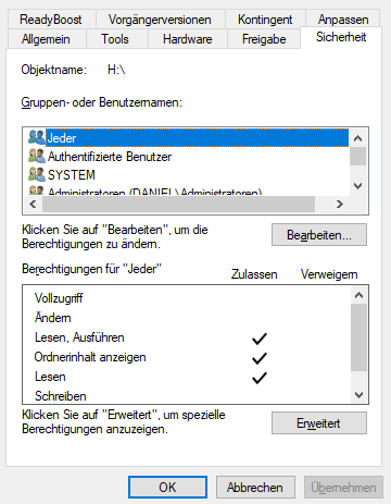

Stehe vor dem gleichen Problem, nach dem ich mein PC neu aufgesetzt habe :/
Kann die Ordner auf der Platte Freigeben, aber nicht die ganze Festplatte, wäre ziemlich nervig bei den ganzen Ordnern.
Man muss unter Sicherheit noch den Benutzer Jeder hinzufügen:
Nein, bloß nicht. Schau in meine Signatur, so ist es richtig. Richtige Freigaben. Der Unterschied ist vielleicht klein, aber wichtig. Bei meiner Variante gibst Du direkt über die Freigabe den Benutzer Jeder frei, und Nicht über Sicherheit! Hier vererbst Du nur die Rechte auf die unteren Ordner. Du dagegen legst unter Sicherheit eine neue Policy für Jeder an.
