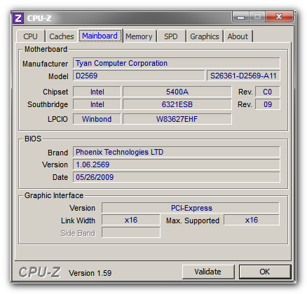

Dieses Mainboard ist drin:
... mit 'ner Xeon E5450 drauf.
Die Master-Frage ;), die ich mir stelle, ist, ob die kurzfristige Investition in ein aktuelleres "Gesamtpaket" längerfristig mehr Sinn macht (vermutlich "ja")...
... allerdings ist die entscheidendere Frage eher die des Preises. :(
Mit PCIexpress x16 kannst Du alle modernen PCIexpress Karten verbauen!
Einen neueren, stärkeren Unterbau für die möglicherweise aufgerüstete Grafikkarte kannst Du Dir immer noch zusammenstellen.
