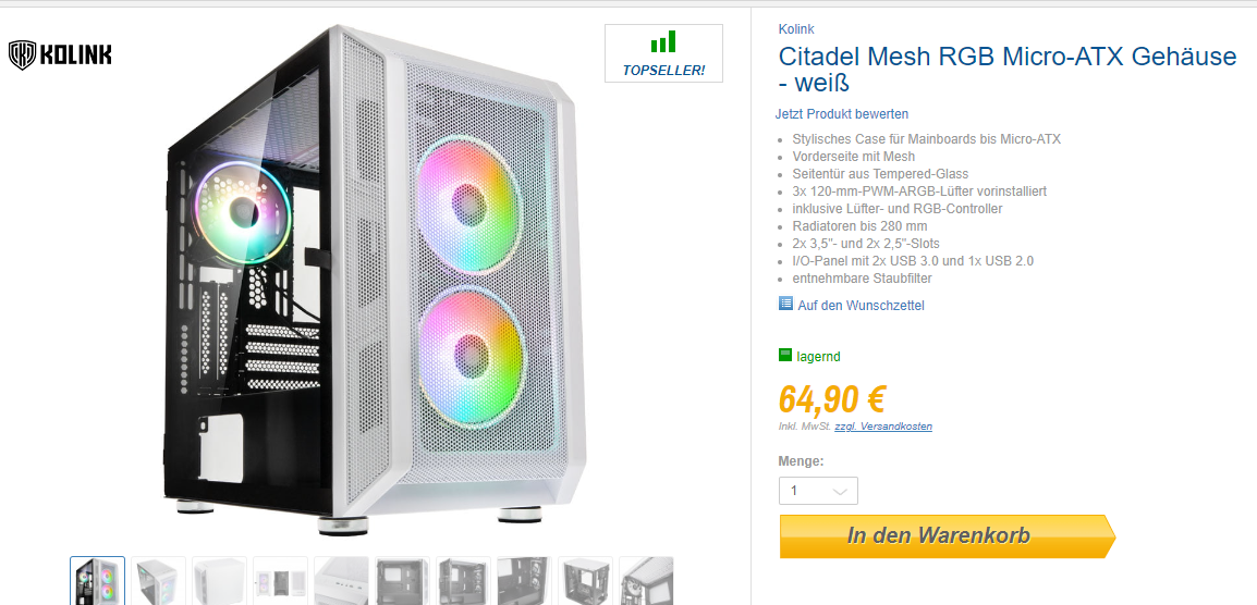

Ein kleines schlichtes Micro-ATX Gehäuse wäre zum Beispiel sowas.
https://www.caseking.de/kolink-citadel-mesh-rgb-micro-atx-gehaeuse-weiss-gekl-086.html
Reaktionen: motorazrv3 und wolve666
