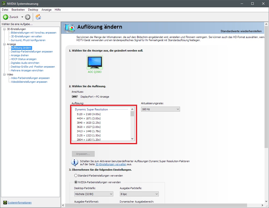

Ich möchte hier nur mal anmerken, dass mit AMD-Karten kein Downsampling möglich ist wenn man einen 21:9 Monitor betreibt.
Ich hatte mir Anfang letzten Jahres eine r9 390 zugelegt da die 2GB Ram meiner GTX 770 einfach nicht mehr ausgereicht haben.
Im Sommer 2016 dann einen 21:9 Monitor zugelegt und leider musste ich feststellen, dass Downsampling über den AMD-Treiber nicht funktioniert sondern auf 16:9 begrenzt ist.
Das war dann für mich der Grund ins NVidia-Lager zurückzuwechseln und so lange AMD den Umstand nicht ändert, werde ich dort auch bleiben.
Also solltest du das Geld haben, dann auf jeden Fall in Richtung 1080 / ti.
Vielen Dank für den Einwand, damit hatte ich mich noch gar nicht beschäftigt. Unter Downsampling verstehe ich, dass ich die Auflösung noch höher berechne, und sie dann in geringerer Auflösung darstelle, um trotzdem eine höhere Bildqualität zu erzielen als wenn ich sie gleich berechnet hätte. Ist das überhaupt ein realistisches Szenario in 21:9 eine Auflösung rechnen zu lassen, die danach auf 3440x1440 downsamepelt?
Ja, gerade bei Leistungsüberschuss der Grafikkarte nutze ich gerne Downsampling an Stelle von AA.
Mein Monitor hat eine Auflösung von 2560x1080 und in den meisten Spielen stehen mir zusätzlich die höheren Downsamplingauflösungen zur Verfügung.
OK, vielen Dank für die Aufklärung. Sowas ist dann aber doch eher was für ältere Titel, wenn ich jetzt bspw. Witcher 3x in 1,5 facher Auflösung von 3440x1440 berechnen lasse, dann wird doch auch eine 1080 Ti stark ins Rotieren kommen.
Nicht unbedingt, dafür kannst du dann auf auf AA verzichten was ggf. leistungshungriger ist.
Kommt immer auf den Titel an.
