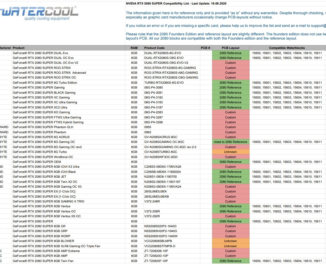

Hier mal eine Kompatibilitätsliste.
Also der Block den ich bestellt habe passt. Sagen alle Kompatibilitätslisten.
