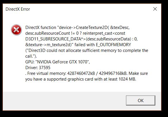

seit 2 Tagen stürzt FIFA 17 regelmäßig bei mir ab. Die Systemvoraussetzungen sind absolut erfüllt und in den vergangenen Monaten hatte ich auch keine Probleme. Nun muss ich nur kurz ins 3D-Spiel gehen und schon fliege ich auf meinen Desktop.
Die Fehlermeldung habe ich als Bild für euch:
Kann mir bitte jemand weiterhelfen. Ich weiß nicht, wo ich etwas falsch eingestellt haben könnte.

Morgen,
hast du an den Auslagerungsdateieinstellunge rumgespielt?
Stell die mal wieder auf Auto (von Windows verwaltet) dann sollte es gehen.
Danke. Ein Samsung SSD-Tool hat es wohl versaut.
Konnte nun wieder ein Spiel zocken, ohne dass sich ein Absturz eingeschlichen hat.
Er hat die Auslagerungsdatei wieder richtig eingestellt, sprich: Von windows verwalten lassen. Immer das selbe bei diesen Fehlern. Finger weg von der Auslagerungsdatei und allen "Optimierungstools". Im besten Fall bringen die gar nichts, im schlechtesten Fall machen die nur Probleme.
