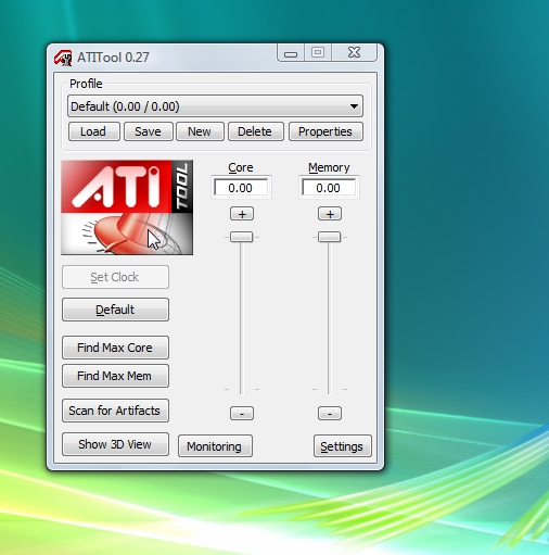

DIe neugier ist einfach zu groß ich will testen wie weit meine grafikkarte geht.
Und das mit ati tool.
Wie gesagt nur testen und danach wiederauf normaltakt setzen.
Und da hab ich paar fragen muss man da was beachten (außer temps, das mach ich mit GPU-z)
Und kann in der test fase also mit find max mem \core was schief gehen?
Und wie lange kann es ca. dauern
was mach ich falsch wieso geht es nicht bei mir?

AW: Geforce 9600 gt takten mit ati tool was muss man beachten??
Weiß nicht warums bei dir nicht geht... Nimm halt RivaTuner. Kaputtmachen kannst du nix. Artefakte und Stabilität mit 3DMark06, diversen Games und Fur testen.
*Download Fur*
Das ATI Tool ist zu alt um die 9600GT zu kennen :freak: Wie gesagt, Rivatuner v2.08 und gut ists.

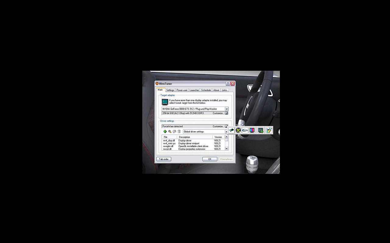

und wie macht man es mit river tuner
Auf das Symbol mit der Grafikkarte drücken und dann unter "Overclocking". Du kannst dich auch ruhig selber ein bisschen damit beschäftigen...

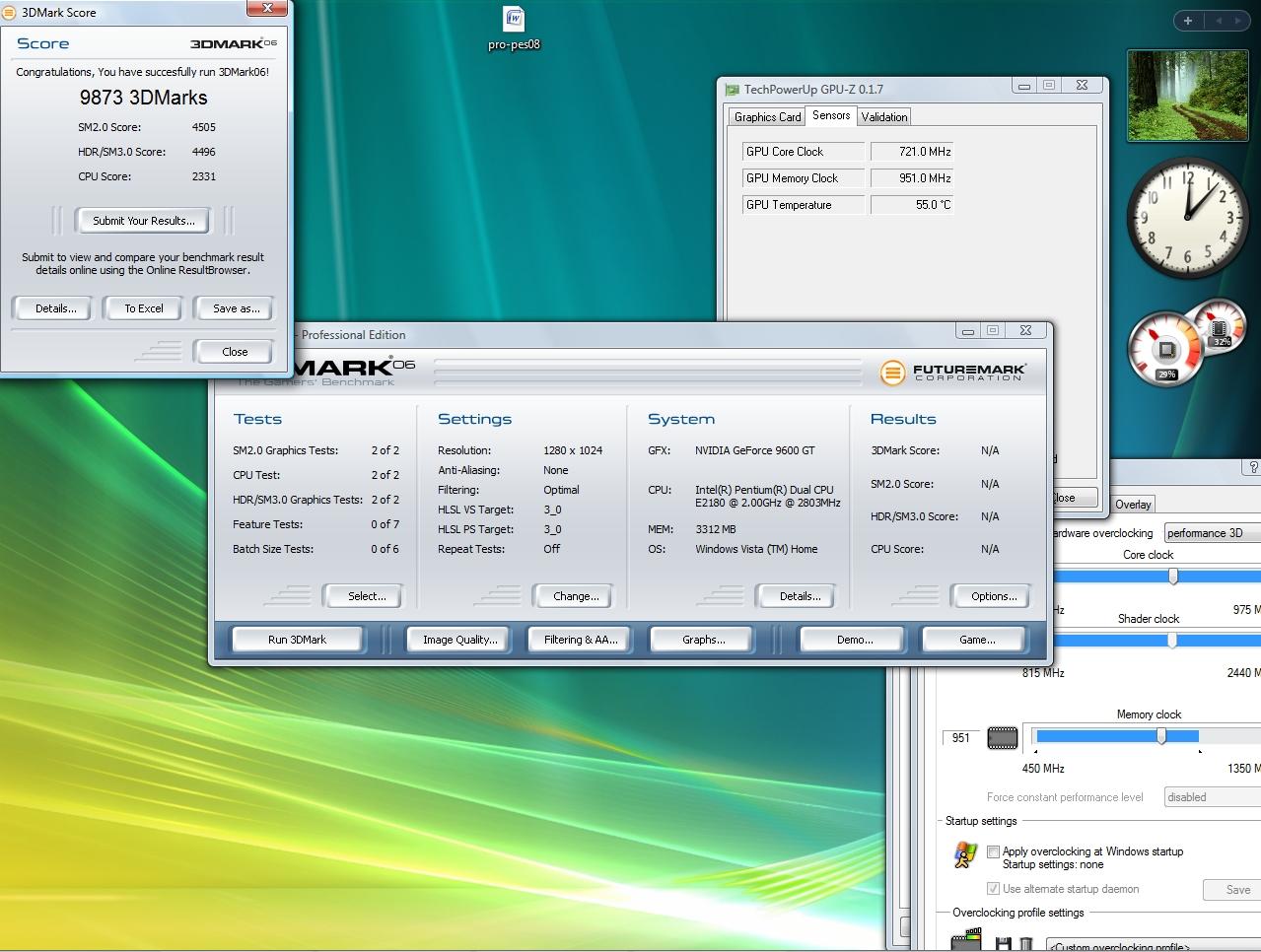

Ich weiss zwar nicht ob die werte gut sind aber ich habe mal vorerst das testen abgebrochen.
Zu den werten gibt es ein bild
Ich habe einmal 3dmark06 demo (ca.15min)laufen lassen und gleich darauf rund 3dmark. DAs ganze lief ohne rote striche also ohne fehler
jetzt spiel ich mal crysis mal sehen ob da ein unterschied ist und ob er doch fehler hat.
WAs sagt ihr dazu.
Und könnt ihr mir etwas helfen?
Also was zum testen am besten geeignet ist. Und was man beachten sollte.
Du solltest Bildfehler beachten. Sobald es irgendwo grün oder weiß flimmert, oder du schwarze lange Striche im Bild hast ist der Takt zu hoch. Du solltest auch die Temperatur der Karte im Auge behalten. Viel mehr als 90°C wäre mir auf die Dauer z.B. zu viel. Aber ich denke nicht dass du das erreichen wirst.
Diese Werte sind ok, aber da geht sicher noch mehr. Testen kannst du mit allem was ich bereits erwähnt habe, natürlich auch Crysis o.Ä.
